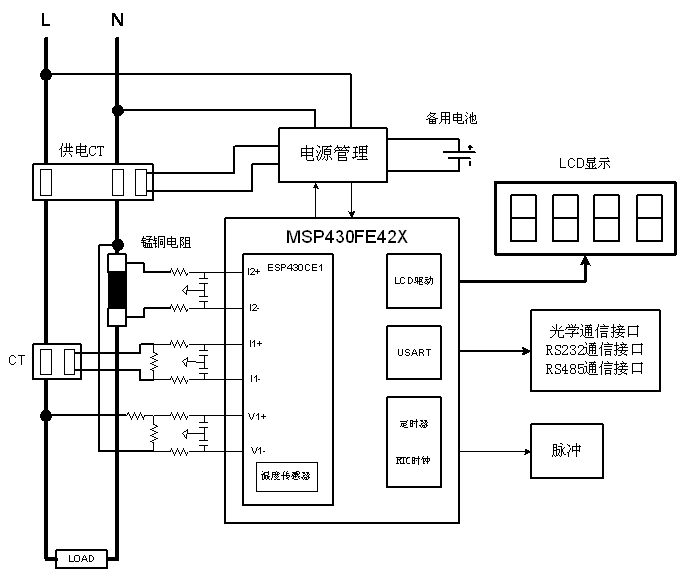

多功能解决方案
  • 有功功率/电能、无功功率/电能、视在功率/电能;
  • 电流有效值、电压有效值、功率因子(附带容性、感性指示)、电网频率;
  • 带温度补偿的实时时钟。
防窃电解决方案
  • 电流不平衡时的防窃电测量:电流不平衡典型为零线接地或火线短接。
  • 电流反向时的防窃电测量:电流反向典型为火线的进出端口连接对换。
  • 移除主电压时的防窃电测量:移除主电压典型为拆除电表的零线连接,没有电压信号进入电表。
    MSP430FE42X电表结构框图
