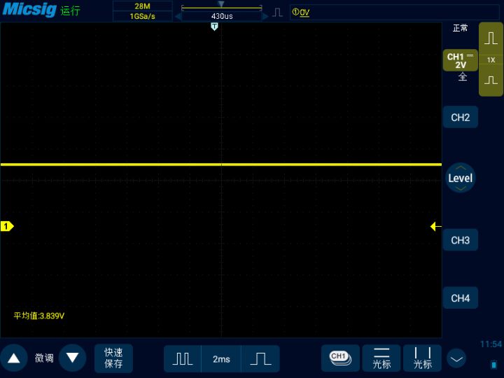

我们先来讲讲如何用示波器捕捉到断电时间的波形。信号可以分为交流电和直流电,而断电方式可以分为主动断电和被动断电。根据不同的因素,捕捉的方式也有差异。
比如①直流电被动断电(设备处于运行中,无法知道何时会断电),示波器就可以采用单次触发的方式来捕捉到波形。
我们将示波器的触发模式设置为自动,触发方式设置为边沿下降触发,将触发电平移动至直流电压之下,零电平之上。然后按一下单次触发。
当断电现象发生时,示波器就会捕捉到电压下降的这一过程:
然后我们停止波形,将波形展开到合适位置,打开光标测量波形下降的时间,如下图的信号断电时间就是500μs左右。
