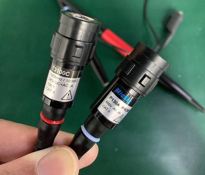

实际上,示波器能测多大电压往往取决于用什么探头,如下图示波器配合标配的10X探头最高可以测600V pk,选配的100X高压探头T3100C, 耐压可达2KV pk。600V的电压经过10倍衰减输入示波器后,只剩60V,因此不会对示波器造成伤害。

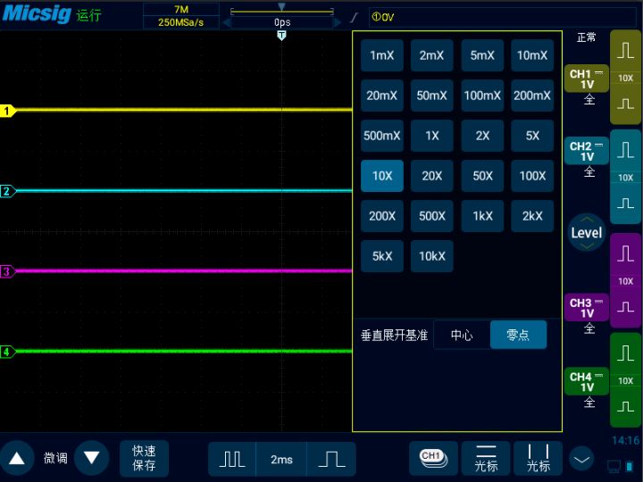

所以,在测试的时候,还要检查探头衰减与示波器通道衰减倍数设置是否一致,否则会引起读数错误。
除了在进行测试前,应估算被测信号的幅度大小之外,我们也应确认示波器的量程范围和示波器的基线是否对齐零点。如图可知,在1X档位下,最大垂直档位是10V,示波器纵坐标上一共是10格,所以此时最大量程是100V,其他档位下同理。而如果示波器的基线没有对齐零点,则需要对示波器进行自校准,这种情况一般出现在长时间没有使用示波器,或者所处环境温度、海拔高度出现了比较大的变化时候。

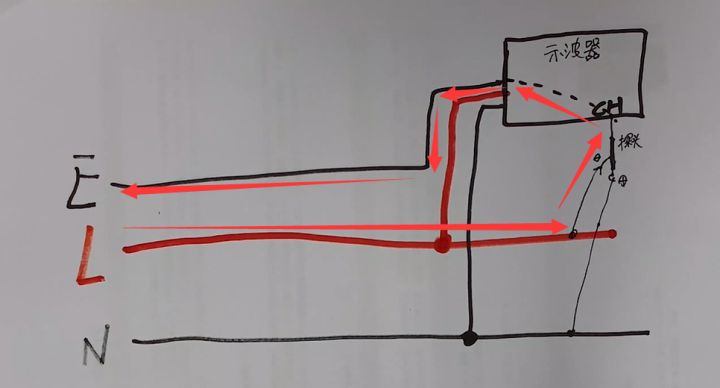

采用示波器测试高压电路时,要特别注意安全。要站在绝缘物上,单手操作,不要触及设备和其他接地物体,更不要接触高压测试点。接探头时,先切断高压测试电路电源,接好后,再进行测试。示波器安全使用中最重要的一点毫无疑问当属可靠的接地,可靠接地可以有效避免示波器外壳金属部分带电(如BNC接口),同时在测量时也更加安全。
示波器通道的探头地,从安全考虑,最好只接一个,因为示波器通道之间往往不是隔离的,示波器内部通道往往共地,并且接在地电平上。如测量高频信号的时候如果确实需使用两个地线夹,则一定要保证两个地线夹连的都是地电平。
如下图所示测量市电的时候,就会造成对地线的短路,从而引发跳闸等问题。

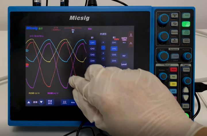

有些工程师在测量高压信号时,往往习惯性地把电源插头的保护地断开,然后使用普通无源探头直接进行测量,也就是我们所说的浮地测量方式。但这种测量方式其实存在安全隐患,可能会使得示波器外壳金属部分带电,人体不小心触碰到有触电危险。如果要用示波器探头测量浮地信号,最好当然是是采用差分探头,如果没有条件可以用两探头信号相减的办法。而示波器探头不接地可能会导致电路错误或短路。
如下图通道一(黄色)和通道二(蓝色)分别测量的是零线和火线,通道三(粉色)是直接采用差分探头测出的市电波形,通过示波器数学通道(红色)相减后也可以得出市电波形。
