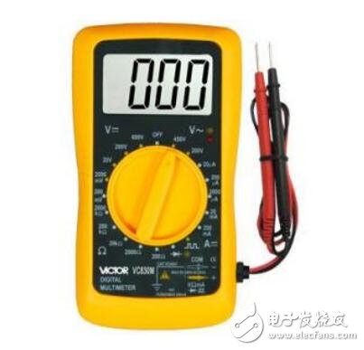

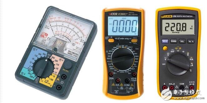

万用表,也称作多用表、复用表等,是电子工程师最基本也最不可或缺的测量工具。它的基本功能包括:测量交直流电压、交直流电流、电阻阻值,检测二极管极性,测试电路通断等。有些高档一点的还会包含电容容值测量、三极管测试、脉冲频率测量等。万用表大体可分为两类:指针万用表和数字万用表,先来看图认识一下,如图1所示。
万用表代表什么数字_万用表是用来测量什么的_万用表使用方法图解
图1 指针万用表、数字万用表、自动量程万用表
目前,指针万用表基本上已经被淘汰了,只在某些特殊场合才能见到(比如科研和教学机构),而数字万用表是当今的绝对主流。图中最右边的自动量程万用表也是数字万用表的一种,顾名思义,它能自动切换量程,不用你自己再手动拨动了,但档位(指电压、电流、电阻等这些不同的测量项目)还是要手动拨的,无疑自动量程万用表更高级一点,用起来也更省事。所以我们下面就以手动量程的数字万用表为例,来讲解万用表的使用方法。

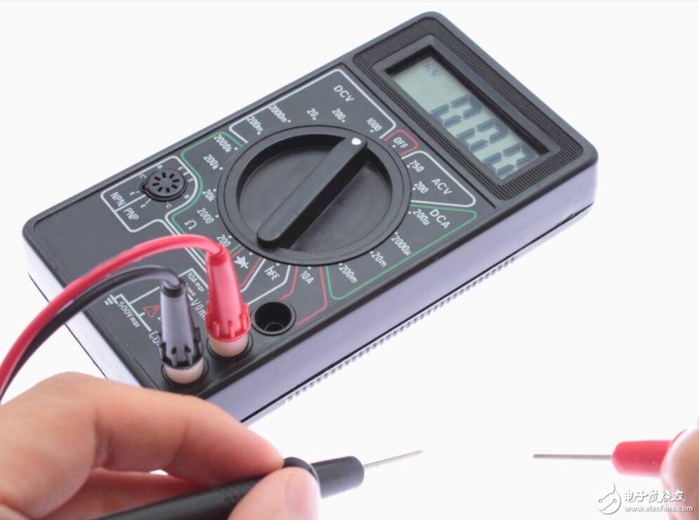

1、直流电压的测量,如电池、随身听电源等。首先将黑表笔插进“com”孔,红表笔插进“V Ω ”。把旋钮选到比估计值大的量程(注意:表盘上的数值均为最大量程,“V-”表示直流电压档,“V~”表示交流电压档,“A”是电流档),接着把表笔接电源或电池两端;保持接触稳定。数值可以直接从显示屏上读取,若显示为“1.”,则表明量程太小,那么就要加大量程后再测量。如果在数值左边出现“-”,则表明表笔极性与实际电源极性相反,此时红表笔接的是负极。
2、交流电压的测量。表笔插孔与直流电压的测量一样,不过应该将旋钮打到交流档“V~”处所需的量程即可。交流电压无正负之分,测量方法跟前面相同。无论测交流还是直流电压,都要注意人身安全,不要随便用手触摸表笔的金属部分。
