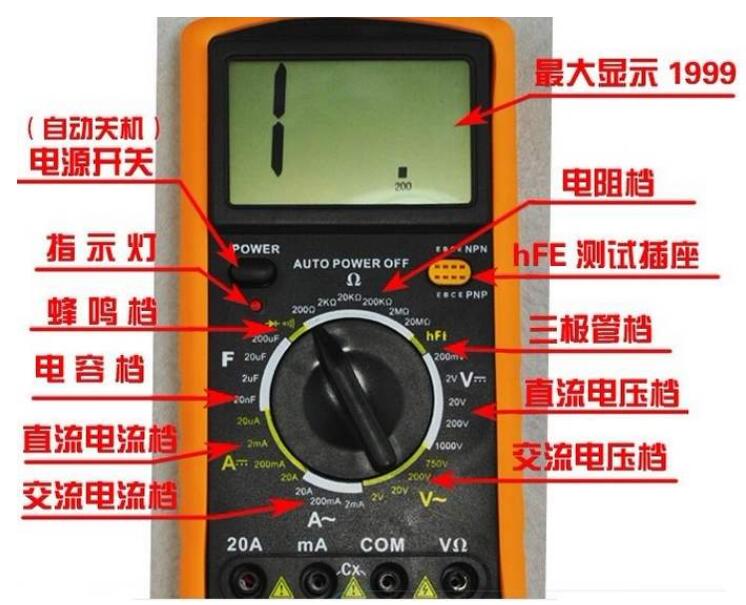

  运用数字万用表时不只需看根柢标准,还要看它的特征、功用和悉数计划出产方针。以下是数字万用表需求思考的根柢方针和功用。
  一、牢靠性:分外是在恶劣条件下,牢靠性比以往任何时分都首要。
  二、安全性:数字万用表计划中首要思考的疑问,分外通过认证实验室的独立测验,而且印上了比方UL、CSA、VDE等测验实验室的象征。
  三、分辨率:分辨率也称活络度,指数字万用表丈量效果的最小量化单位,即能够看到被测信号的纤细改动。例如:假定数字多用表在4V计划内的分辨率是1mV,那么在丈量1V的信号时,你就能够看到1mV的纤细改动。数字万用表的分辨率通常用位数或字标明。
  数字万用表分辨率是很首要的方针,就像你要丈量小于1毫米的长度,你必定不会用最小单位为公分的尺子;或许温度为98.6°F,那么用只需整数符号的温度计丈量是没用的,你需求一块分辨率为0.1°F的温度表。
  一个3位半的表,后三位能够闪现三个从0到9的全数字位,前一位只闪现一个半位(闪现1或没有闪现),即3位半的数字表能够抵达1999字的分辨率;一块4位半的数字万用表能够抵达19999字的分辨率。用字来描绘数字表的分辨率比用位数描绘要好。如今的3位半数字万用表的分辨率现已行进到3200或4000字。3200字的数字万用表为某些丈量供应了十分好的分辨率。例如,一个1999字的表,在丈量大于200V的电压时,你不或许闪现到0.1V。而3200字的数字万用表在测320伏特的电压时,仍可闪现到0.1V。当被测电压高于320V,而又要抵达0.1V的分辨率时,就要用报价贵一些的20000字的数字万用表。
  四、精度:指在特定的运用环境下,呈现的最大容许过失。换句话说,精度便是用来标明数字万用表的丈量值与被测信号的实习值的挨近程度。关于数字万用表来说,精度通常运用读数的百分数标明。例如,1%的读数精度的意义是数字万用表闪现十0.0V时,实习的电压或许会在99.0V到十1.0V之间。在具体阐明书中或许会有特定数值加终究子精度中,它的意义便是,对闪现的最右端进行改换要加的字数。在前面的比方中,精度或许会标为±(1%+2)。因而,假定万用表的读数是十0.0V,实习的电压会在98.8V到十1.2V之间。仿照表(或指针万用表)的精度是按全量程的过失来核算的,而不是按闪现的读数来核算。指针万用表的典型精度是全量程的±2%或±3%。数字万用表的典型根柢精度在读数的±(0.7%+1)和±(0.1%+1)之间,乃至更高。
  五、欧姆规矩:欧姆规矩提醒了电压、电流、电阻之间的联络。运用欧姆规矩,任何电路电压、电流、电阻能够核算:电压=电流×电阻。因而只需知道公式中的恣意两个值就能够核算出第三个值。数字万用表便是运用欧姆规矩来丈量并闪现电阻、电流或电压。
  六、数字和仿照指针闪现:在精度和分辨率方面,数字闪现有极好的优势,丈量值能够用三位或更多位来闪现。仿照指针在精度和分辨率方面略逊一筹,咱们通常靠估量指针的方位来读数。数字万用表具有的条棒图象仿照指针相同闪现信号的改动和趋势,但它更经用而且削减了损坏。
