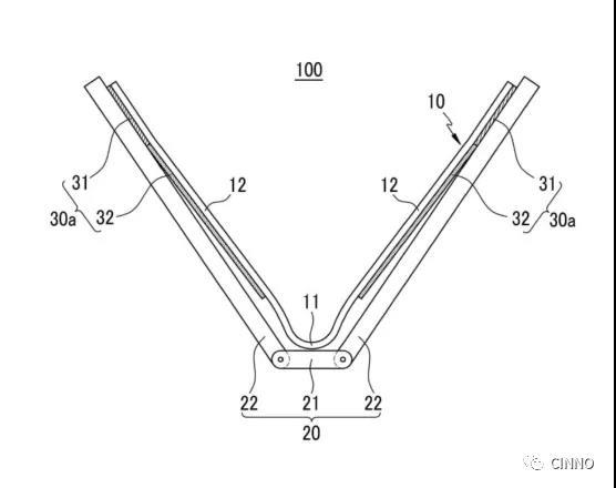

根据韩媒 Etnews 报道,LG 显示(以下 LGD)近日注册了“折叠面板制造方法”专利,为一种最小化面板折叠褶皱的技术。主要目的是通过减少基板变形所受压力,以提升耐久性。
折叠面板一般会有膜片等多个零部件组成,但基板折叠时这些零部件受力后发生应力(内力),导致基板变形。
图:LGD 专利
LGD 为解决此问题,采用了”控制层(制御层)“吸收应力,减少了褶皱。
LGD 专利书中表示发明了一种“减少折叠面板 Bending 时的特定位置压力,最小化变形量的结构与制造方法。已在柔性 OLED 基板上确认过基板压力大幅改善效果。

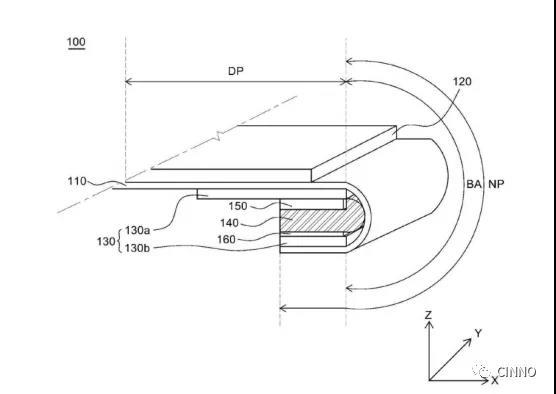

三星显示(以下 SDC)在差不多时间段也注册了一种“折叠显示装置”专利。专利为一种新型折叠面板制造专利,目的与 LGD 相同,也是为了减少 Bending 压力,以缓解折叠基板变形和面板受损。
SDC 的专利聚焦在铰链黏着剂。采用一种可根据折叠力度发生粘着力变化的辅材。例如,面板折叠时黏着剂失去粘着力,从支撑架分离,而展开面板时可恢复其黏着力。
图:SDC 专利
SDC 在专利书中描述:可利用低压黏着分离的压感 PSA,通过解除应力提升面板耐久性。
