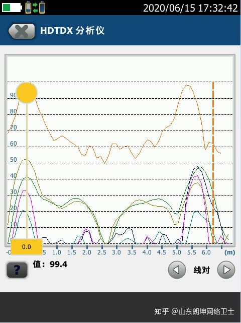

HDTDX
HDTDX是查看NEXT(NEAR END CROSSTALK,近端串扰)的故障排查工具,合格连接器的正常曲线一般不会超过35%,理想情况下事件波动不超过10%,如果超过了,则超过该值的事件不多于4个。
HDTDR是查看阻抗匹配失衡的故障排查工具,相关联的参数是回波损耗,50Mhz以下的回波损耗不合格一般是电缆本身存在质量问题,理想情况下电缆中的事件不超过0.8%范围,如果超过了,则超过该值的事件不多于4个。
