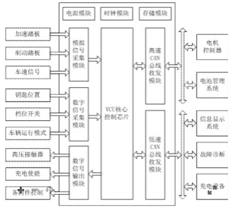

对于整车控制器而言,其本身可以分为控制器硬件和控制器中的嵌入式软件两大部分。整车控制器硬件通常结构较为清晰明了,主要包括主控芯片的最小系统以及相应的外围接口电路。如果不考虑具体芯片型号以及实际运用的具体外设,而只考虑整车控制器的一般性功能,整车控制器硬件功能结构如图1所示。
图1 整车控制器硬件结构图

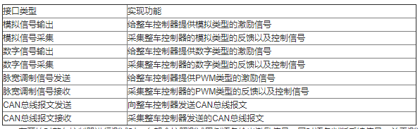

整车控制器作为纯电动车整车的一个部分,当整车控制器放置于实际车辆上运行的时候,由车载蓄电池为整车控制器供电,实车上的踏板、档位以及各传感器提供整车控制器必要激励信号,其余电控单元接收整车控制器所发出的各类指令,并反馈当前的状态给整车控制器。考虑比较普遍的情况,整车控制器接口类型如表1所示。
 表1 台架需要支持的接口类型
在开始对整车控制器进行测试时,台架会按照测试用例逐条给出激励信号,同时逐条判断反馈信号,关于测试用例和其编辑部分将在后面介绍。为了使程序逻辑更清晰且提高程序的扩展性,测试台架整体结构如图2所示。

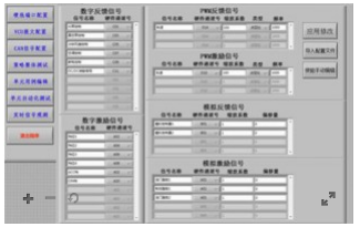

4.1 控制器硬线接口配置
接口配置主要分为模拟激励通道、模拟反馈通道、数字激励通道、数字反馈通道、PWM激励通道、PWM反馈通道,也即除CAN通道外的所有硬线通道。整车控制器接口配置界面如图5所示。
图5 整车控制器接口配置界面

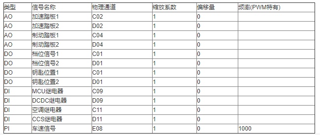

为了节省重复硬线配置过程所花费的时间,并降低输入过程可能出现的错误,测试软件支持硬线配置文件的导入。将所有接口信息写入配置文件,并在测试软件界面中导入该文件来实现信息录入,配置文件实际上是一个Excel文档,Excel文档的一个简单例子如表2所示。
表2 硬线配置文件示例
表格主要内容为:信号类型,信号名称,物理通道,缩放系数,偏移量,以及针对PWM信号的频率。
1)信号类型,这里采用英文缩写来表示,主要分为以下几类。
 AO:模拟信号输出通道,用于给VCU模拟信号激励
 AI:模拟信号输入,用于采集VCU模拟信号反馈
 DO:数字信号输出通道,用于给VCU数字信号激励
 DI:数字信号输入,用于采集VCU数字信号反馈
 PO:频率信号输出通道,用于给VCU频率信号激励
PI:频率信号输入,用于采集VCU频率信号反馈
2)信号名称,主要用于信号和后面将用到的测试用例进行关联,因此信号名称必须和测试用例中的信号名称一致。
3)物理通道,为了便于编写和现场操作,物理通道用BOB盒子编号来表示,软件将根据编号自动关联具体的物理通道。
4)缩放系数以及偏移量,表示物理量取值和实际信号电压之间的关系。这两个参数主要针对模拟信号。

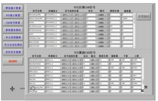

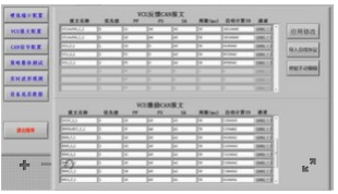

4.2  CAN总线通信协议配置
平台软件支持DBC文件的解析,利用CANdb++生成的DBC文件可以直接导入,点击“”,在文件选择对话框中选择要导入的DBC文件。程序自动解析DBC文件,提取出所有报文的的报文名称、报文ID、发送节点,以及所有信号的信号名称、所属报文、信号起始位置、信号长度、存储格式、缩放系数、偏移量等信息。报文配置界面如图6所示。
CAN信号配置部分和CAN报文配置部分虽然没有放在同一页,但导入DBC文件时,两者的信息录入是同时完成的,CAN信号配置界面如图7所示。
图6 CAN报文配置界面
图7 CAN报文信号配置界面

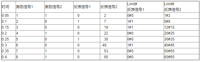

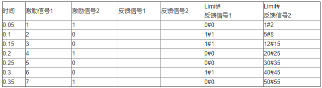

4.3 测试用例配置
整体测试的测试用例实际上是一个Excel表格,表头分为两类信息,一类是用信号名表示的信号列表。另一类则是所要关注的信号阈值,用关键字“Limit#”加上具体信号名组成。表格的每一行表示一条用例,给出测试用例的时间、各激励信号的取值、反馈信号的预留位置以及测试用例通过的阈值,具体的阈值用形如“20#30”来表示在20和30之间。具体实例如表3所示。
表3 简单的测试用例示例
这里VCU受“激励信号1”和“激励信号2”这两路信号影响。测试用例考察“反馈信号1”和“反馈信号2”这两路信号,信号的通过阈值是“Limit#反馈信号1”以及“Limit#反馈信号2”。

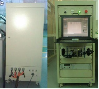

5 设备组装及实物说明
测试平台整体外观如图14所示。图片左侧为测试平台背面,背面安装了7个航空插头,将所有接线盒从设备中引出,连接待测控制器。右侧为测试平台正面,最上方分别是总开光、空气开关、指示灯、急停开关。中间则是显示器键鼠套件,显示器下方则是PXI机箱,所有板卡的线束都接入机柜内部。最下方是程控电源,主要用于做电性能测试,这里不对其做详细说明。
