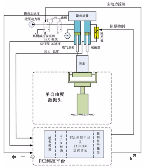

2. 测控系统平台硬件构架及特点
硬件上主要由六部分组成:上位机、信号预处理模块、传感器、液压试验台、主动悬架系统,PXI机箱及信号采集输出板卡。上位机用于测控仿真过程,分析和保存仿真结果,同时用于运行算法模型,输出控制信号对执行器进行相关控制;信号预处理模块用于为传感器提供恒流源,消除电压偏置,增加控制信号驱动能力;传感器包括压力传感器,位移传感器,加速度传感器,温度传感器,用以获取控制算法所需数据;液压试验台为主动悬架提供激励源,模拟实际道路工况;主动悬架系统相当于控制算法的执行机构,包括减振器、油气悬架、液压泵及控制液压管路通断的各个比例阀和开关阀等部件;上述各环节有机结合一个完整闭环系统,测控平台结构框架下图所示:
图 1 测控平台结构框架
上位机、控制器两者通过网线连接,上位机对仿真过程的测控通过共享变量来实现。
该监测系统可对试验涉及的各个设备进行集中配置,对所有设备的开停和调节,都可以在上位机上完成,使得试验人员操作轻松便捷,减轻了试验的劳动强度,提高了试验的效率。试验人员通过计算机显示屏,可以实时了解车辆悬架系统各个数据采集点上的温度、压力、加速度和动行程等数据,并进行有关测量分析,依此判断悬架系统性能及减振效果,并随时可以进行人工干预。
上位机是整个测控系统的核心,具有良好的人机交互界面,同时它也是测控软件的载体。NI的PXI机箱、控制器配合基于LabVIEW等开发的应用软件就构成了虚拟仪器测控平台,实现了全数字化采集测试分析功能,具有软硬件资源丰富、扩展性强、测试过程自动化、测试精度高、重复性好、操作方便、性价比高等优点。
在油气悬架及减振器缸内安装有温度传感器及压力传感器,在非簧载质量轴头及簧载质量上安装有加速度传感器,在非簧载质量与簧载质量间安装有拉线式位移传感器。传感器采集的信号通过信号调理模块消除偏置,传至PXI板卡的模拟信号接口,经模数转换后,传至上位机。

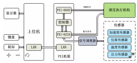

主动悬架测控系统台架试验硬件部分连接关系如下图所示:
该主动悬架台架试验测控系统输出的控制信号分为3路PWM信号及1路开关信号两种。PWM信号用以:1)驱动电机,带动液压泵,为整个主动悬架系统提供动力源;2)调节比例减压溢流阀开度,以实现对液压管路内压力值的控制;3)调节阻尼阀开度,实现对阻尼比的调节,达到调节阻尼力的目的。1路开关信号用以调节二位二通阀的通断,实现对主动悬架的开停功能。由PXI板卡输出的控制信号,首先经过信号预处理模块增加信号的驱动能力,再连接至被控部件。

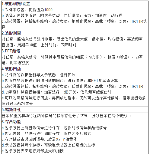

该上位机监测程序可以实现对台架试验数据的采集、记录、分析、运算等各项功能,并可将记录数据、分析结果及图表生成试验报告。试验系统的调试、测控均以达到自动化,具有很高可靠性,并且操作界面友好便捷,易于使用。该检测软件主要功能如下表所示:
表1 软件功能表

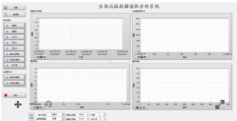

3.1 操作界面
该台架试验测控系统软件部分基于LabVIEW虚拟仪器开发环境编写,可以实现多路信号采集、测量、分析,控制信号输出,测试数据保存、读取等功能,能完全应对各种主动或半主动悬架台架试验的要求,该操作界面与实验室常用示波器类似,易于上手。
3. 2 数据采集、分析功能
测控系统对主动悬架控制算法所需的参数进行统一测量与分析,按照图1.3所示的连接关系,将温度、压力、加速度、位移等传感器测得信号经信号调理后的0~5V标准信号传给PXI系统,并显示在测控界面上。
图4 上位机监测程序操作主界面
操作界面以选项卡的形式,将该系统分为波形浏览 /设置、波形测量、FFT频谱、波形回放和幅频特性分析五大功能,此外,系统还可根据操作者实际使用需求,调节波形图X,Y轴坐标量程,实时截取波形图当前波形并保存为 .dmp文件,编辑实验名称,实验人员及文件名等辅助功能。系统启动前,应首先对采样率进行设置,系统运行后,便可根据实际需要进行相应操作,实现对采集数据的浏览、测量、分析、记录。系统的操作主界面如下图所示。

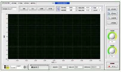

图5 上位机程序滤波选项
测控平台对所测得的数据提供多种测量分析及数据处理选项:
A. 滤波设置
测控平台提供了丰富的滤波方式,可以针对不同情况进行相应的滤波设置,包含贝塞尔、Butterworth、Chebyshev、反Chebyshev、椭圆等5种滤波的拓扑结构,高通、低通、带通、带阻、平滑等5种滤波类型,并可对滤波器高低截止频率及滤波器阶数、IIR/FIR选择进行相应设置。

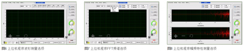

B. 波形测量
测控平台可对台架试验系统任意一路传感器信号进行测量,测试界面剂内容如下图所示。
C. FFT频谱
测控平台可对加速度及动行程信号进行FFT幅值(均方根值)、FFT幅值(峰值)、功率谱及功率谱密度测量,并将测量结果以波形的形式显示。
D. 幅频特性分析
测控平台根据加速度传感器及位移传感器测得信号,计算得到车身加速度幅频特性及动行程幅频特性。
