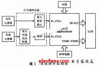

3系统硬件结构
测量系统以MSP430F449单片机为核心,主要由电压电流检测电路、信号调理电路、时钟电路、电源电路和显示电路组成。其系统结构图如图2所示。
3.1 电压、电流检测电路
为实现强、弱电的隔离,提高抗干扰能力,检测逆变器供电条件下的相电流以及两相的线电压,分别采用电流互感器和电压互感器。由于逆变器供电不平衡,造成三相交流电压、交流电流相位差不一致,影响功率因数测量的最终因数是相位,除频率变化造成的相位改变外,还有互感器的相差及交流采样时电流和电压不能同步采样造成的相差,这些因素造成的相差实际上是一个常数。
