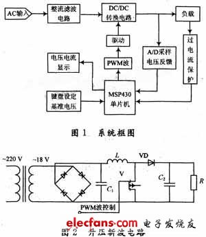

  2 系统结构和总设计方案
  本开关稳压电源是以MSP430F449为主控制器件,它是TI公司生产的16位超低功耗特性的功能强大的单片机,其低功耗的优点有利于系统效率高的要求,且其ADC12是高精度的12位A/D转换模块,有高速、通用的特点。这里使用MSP430完成电压反馈的PI调节;PWM波产生,基准电压设定;电压电流显示;过电流保护等。
  系统框图如图1所示。
  3 硬件电路设计
  3.1 DC/DC转换电路设计
  系统主硬件电路由电源部分、整流滤波电路、DC/DC转换电路、驱动电路、MSP430单片机等部分组成。交流输入电压经整流滤波电路后经过DC/DC变换器,采用Boost升压斩波电路DC/DC变换,如图2所示:
  根据升压斩波电路的工作原理一个周期内电感L积蓄的能量与释放的能量相等,即:
  式(1)中I1为输出电流,电感储能的大小通过的电流与电感值有关。在实际电路中电感的参数则与选取开关频率与输入/输出电压要求,根据实际电路的要求选用合适的电感值,且要注意其内阻不应过大,以免其损耗过大减小效率采样电路。对于电容的计算,在指定纹波电压限制下,它的大小的选取主要依据式(2):
  式(2)中:C为电容的值;D1为占空比;TS为MOSFET的开关周期;I0为负载电流;V′为输出电压纹波。

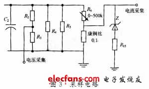

  3.2 采样电路
  采样电路为电压采集与电流采集电路,采样电路如图3所示。其中P6.0,P6.1为MSP430芯片的采样通道,P6.0为电压采集,P6.1为电流采集。
  电压采集 因为采样信号要输入单片机MSP430内部,其内部采样基准电压选为2.5 V,因此要将输入的采样电压限制在2.5 V之下,考虑安全裕量则将输入电压限制在2 V以下,当输入电压为36 V时,采样电压为:12/(12+200)&TImes;36=2.04 V,符合要求。
  电流采集 采用康铜丝进行采集。首先考虑效率问题,康铜丝不能选择过大,同时MSP430基准电压为2.5 V,且所需康铜丝需自制。考虑以上方面在康铜丝阻值选取上约为0.1 Ω。

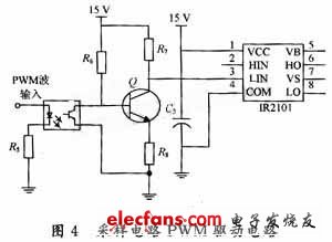

  3.3 PWM驱动电路的设计
  电力MOSFET驱动功率小,采用三极管驱动即可满足要求,驱动电路如图4所示。
  由于单片机为弱电系统,为保证安全需要与强电侧隔离,防止强电侧的电压回流,烧坏MSP430,先用开关光耦进行光电隔离,再经三极管到MOSFET的驱动电路IR2101。MSP430产生的PWM波,经过光耦及后面的IR2101芯片,在芯片的5管脚输出的PWM波接到MOSFET的门极G端,使其工作。IR2101是专门用来驱动耐高压高频率的N沟道MOSFET和IGBT的。它是一个8管脚的芯片,其具有高低侧的输出参考电平。门极提供的电压范围是10~20 V。
