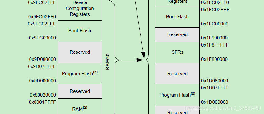

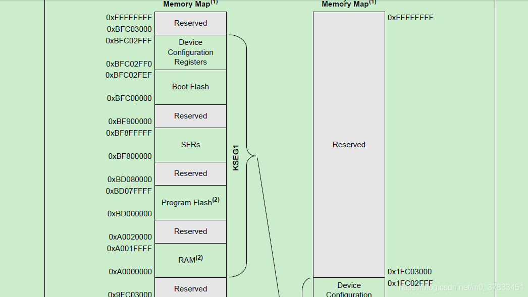

下图分别为PIC32MX5XX/6XX/7XX手册中FIGURE 4-6的KSEG1部分与KSEG0部分。
KSEG1KSEG0

kseg1_boot_mem取值在第一幅图KSEG1的Boot Flash中。 kseg0_boot_mem、 exception_mem的ORIGIN在第二幅图KSEG0的Boot Flash内。
kseg0_program_mem (rx) 在KSEG0的Program Flash中

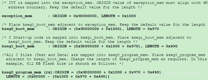

app的linker script
APP的linker script地址都是相邻的,比如下面的官方例程的代码或者下图官方手册AN1388的举例。取值在KSEG0的Program Flash范围内。注意bootloader中kseg0_program_mem在KSEG0的Program Flash的范围,app的不要与之重叠。
kseg0_boot_mem             : ORIGIN = 0x9D006000, LENGTH = 0x0 /* This memory region is dummy */
exception_mem              : ORIGIN = 0x9D006000, LENGTH = 0x1000 /* Interrupt vector table */
kseg1_boot_mem             : ORIGIN = (0x9D006000 + 0x1000), LENGTH = 0x490 /* C Startup code */
kseg0_program_mem    (rx)  : ORIGIN = (0x9D006000 + 0x1000 + 0x490), LENGTH = 0x81000 - (0x6000 + 0x1000 + 0x490) /* All C Files will be located here */

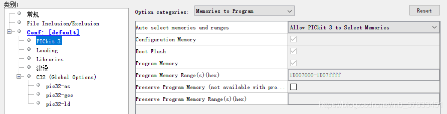

如果你用的PICkit 3,有了linker script则PICkit 3 第一项默认配置就可以。这里如果选自定义烧写位置,又有linker script,PICkit 3不会管linker script中的地址,烧的是自定义烧写位置。如果想用烧写器自定义位置烧写bootloader与app,是不行的,好像烧写前全部擦除了,第一次烧的代码也被擦了。
