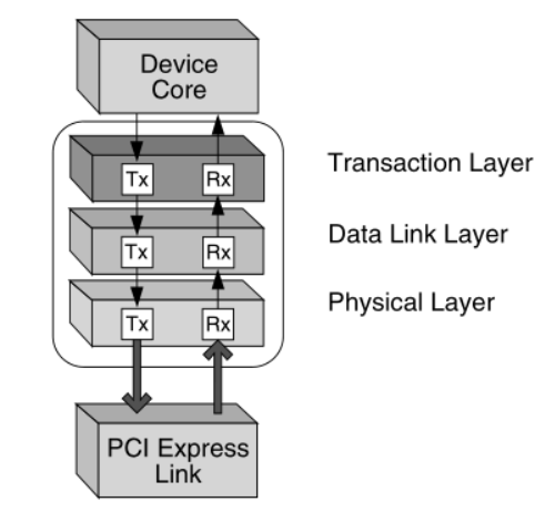

PCIe事务(Transaction)类型:
一个完整的PCIe协议体系结构包括应用层、事务层(Transaction Layer)、数据链路层(Data Link Layer)和物理层(Physical Layer)。
内存事务–以内存空间为目标的事务将数据传输到内存映射位置或从内存映射位置传输数据
I/O事务–以I/O空间为目标将数据传输到或从I/O映射位置传输的事务
配置事务–针对配置空间的事务用于设备配置和设置
消息事务–PCI Express添加了一种新的事务类型,用于在PCI Express设备之间通信各种各样的消息
架构如下图所示:
