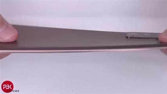

  第一步移除SIM卡托,风枪加热将后盖拿掉。后壳的确是塑料材质,内藏副麦克位,在7399元的价格显得有些廉价。

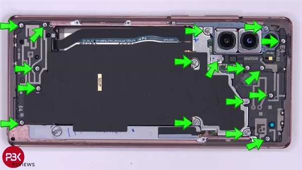

  第二步是去掉裸露的17颗螺丝,断开电池和无线充电板排线,并顺势拿掉无线充电片。
