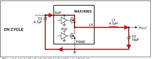

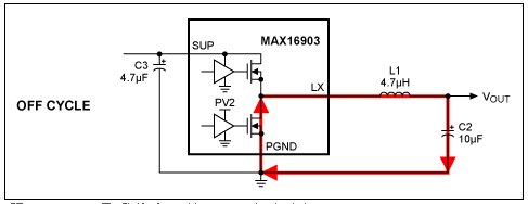

为了尽可能降低电磁辐射,MAX16903/MAX16904 外围元件的布局非常关键。电流跃变的路径称为交流路径,出现在开关 ON/OFF 操作时。开关接通 / 断开(ON/OFF)之后,电流路径的电流为直流路径。
交流路径

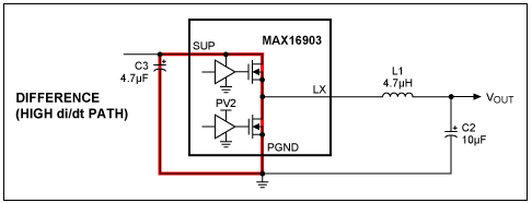

MAX16903 同步 DC-DC 转换器的开关电流通路需要 3 个无源元件(C2、C3、L1),这三个元件对电磁辐射和器件性能的影响非常大。图 1、图 2 给出了 ON、OFF 周期的电流路径;图 3 说明了出现最高 di/dt 的两个电流路径的差异。应优先考虑 C3 的布线,其次是 L1 和 C2 的布线。
图 1. PMOS 导通状态下的 OUT2 电流路径
图 2. DMOS 导通状态下的 OUT2 电流路径
图 3. OUT2 交流路径的差别

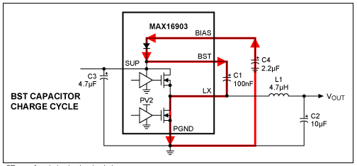

自举交流路径
MAX16903/MAX16904 DC-DC 转换器使用了一个高边 DMOS 管,要求在 LX 引脚(DMOS 源极)产生高于 5V 的电压。为了产生该电压,需要在 LX/BST 引脚之间连接一个自举电容(图 4),DMOS 处于 OFF 期间,5V BIAS 稳压器对自举电容 C1 充电;BIAS 输出还为误差放大器供电。因此,须尽可能保持干净(低噪)的 BIAS,以免对误差放大器造成负面影响,在 C4 和 MAX16903/MAX16904 之间保持尽可能小的电感,C4 应尽可能靠近 14 脚(GND)和 13 脚(BIAS)放置,不要增加过孔。
图 4. 自举电容交流路径

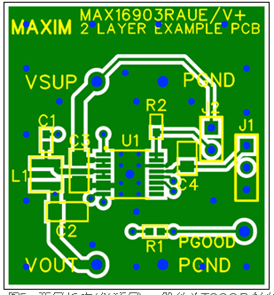

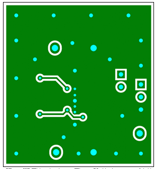

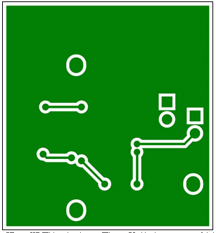

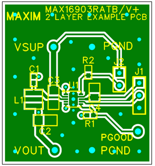

举例:两层 PCB 板布线,器件采用 TSSOP 封装
图 5 和图 6 按照上述布线原则设计电路板,采用两层板。
图 5. 两层板布线(顶层),器件为 TSSOP 封装
图 6. 两层板布线(底层),器件为 TSSOP 封装
举例:两层板布线,器件采用 TDFN 封装
图 7 和图 8 给出了一个两层板的布线示例。
图 7. 两层板布线(顶层),器件为 TDFN 封装
图 8. 两层板布线(底层),器件为 TDFN 封装

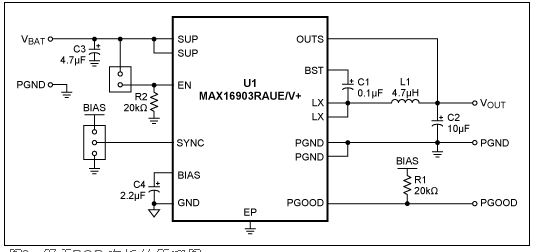

针对开关稳压器 MAX16903 (图 9)外围元件的合理布局,有助于从源头降低噪声和电磁辐射,有助于节约项目评估阶段的宝贵时间,简化设计。

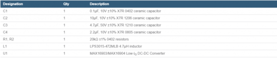

表 1. 元件列表
图 9. 用于 PCB 布板的原理图
