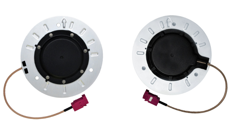

据外媒报道,Tallysman Wireless推出了一系列针对自动驾驶汽车市场的AccuAuto车载天线。该公司称,此款紧凑坚固的AccuAuto嵌入式天线可提供市场上其他嵌入式自动驾驶汽车天线所没有的关键功能。
自动驾驶,自动驾驶,GNSS天线,车辆定位,车辆导航
(图片来源:Tallysman)
汽车导航系统正从精度为±3 到 5米(低精度GNSS代码定位)的GNSS辅助导航,过渡到精度为< 0.1米(高精度GNSS相位定位)的驾驶辅助(如车道保持)和自动驾驶车辆导航。
目前大多数车辆车顶安装的GNSS天线能够提供导航所需的精度,但缺乏辅助驾驶或自动驾驶车辆操作所需的精度。Tallysman的AccuAuto新系列天线旨在提供强大的代码和相位信号,能实现高精度实时动态(RTK)导航和精确点定位(PPP)导航。
Tallysman嵌入式AccuAuto车载天线采用专利Tallysman Accutenna技术多星座、多频率天线元件,集成接地层、天线罩和底面罩,提供防雾和防冷凝保护。其底盖支撑天线电缆,减轻电缆振动,确保天线使用寿命更长。此外,其接地层还可提高天线性能。
所有AccuAuto天线电子元件均符合汽车电子委员会(AEC)认证,可在具有挑战性的环境条件下工作,如极端温度(-40℃至+125℃)和持续的冲击与振动。
AccuAuto天线能提高信号质量的另一关键因素是深度预滤波器,能最大限度地减少带外噪声,并最大限度地提高带内接收性能。这一特性使其能在具有挑战性的城市环境中可靠地接收GNSS信号,而在城市环境中,来自LTE和其他蜂窝波段的互调信号干扰非常常见。
