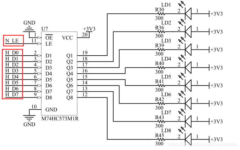

开始写配置LED的函数之前,我们还是和学习51时一样,需要先看一下原理图,明确一下LED的电路结构:
在这里插入图片描述
从原理图上我们可以看到:单片机的各个引脚是通过一个573锁存器和LED相连的,这个573我们在51里也很常见,需要注意的就是只有在使能573的情况下才能实现端口数据的传输,也就是说我们需要把N-LE对应的引脚拉高。

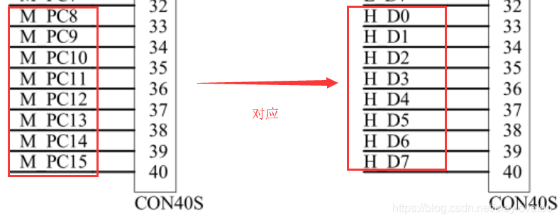

接下来我们找一下红线框部分对应的引脚(emmm,这里和51就不太一样,可以看一下图)
在这里插入图片描述
在这里插入图片描述
上面分别是J1和J2两个排针,上面的引脚是一一对应的,从开发板上我们也可以看到,这两个排针的对应引脚是用跳线帽连接在一起的(感觉很方便呀)
N-LE对应的是PD2,而D0到D7这八个LED分别对应PC8-PC15

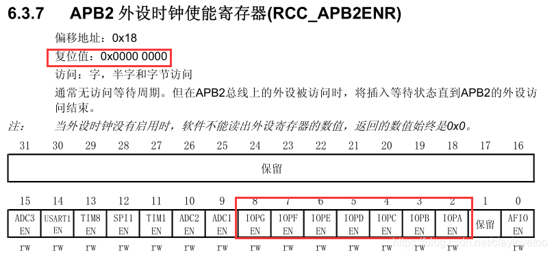

    明确: STM32的GPIO外设是挂接在APB2总线上的,所以要完成使能我们就需要设置APB2外设时钟使能寄存器,这时候可以查阅手册看一下APB2外设时钟使能寄存器的相关知识:
    在这里插入图片描述

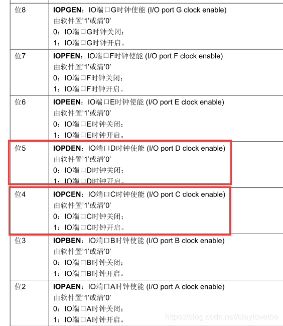

    图上红色线框部分是GPIO外设的相关时钟,而我们从原理图上可以得知,LED配置需要使能的时钟是:GPIOC(IO端口C)和GPIOD(IO端口D)
    在这里插入图片描述
    置1表示使能

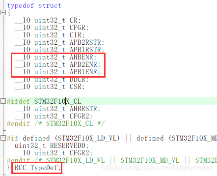

    在stm32f10x.h文件(库函数内)中我们可以找到外设时钟使能寄存器的相关定义:
    在这里插入图片描述
    RCC的声明,使用RCC_TypeDef类型指针对RCC端口时钟地址进行强制类型转换,也就是说把RCC_BASE强制转换成一个结构体指针,然后通过宏定义,替换成用RCC表示的,这样我们在结构体中定义的各个变量也就相应的移植到了RCC内部的地址空间。
    在这里插入图片描述
    好了,明确了上面的那些内容,我们就可以进行相应时钟(GPIOD和GPIOC)的使能了,GPIOC和GPIOD分别对应位4和位5,所以我们下面要做的就是让APB2外设时钟使能寄存器的位4和位5置1,看代码:
RCC->APB2ENR |= (1 << 4);//使能GPIOC时钟
RCC->APB2ENR |= (1 << 5);//使能GPIOD时钟
我们上面解释过了RCC是一个结构体指针,APB2ENG是这个结构体内部声明的一个变量,所以在调用时就需要用 “->” 这个符号,下面以使能GPIOC为例解释一下为什么可以实现位4置1:
先来看1 << 4:1用16进制表示出来是:00000001,左移四位变成了00010000;RCC->APB2ENR |= (1 << 4),APB2外设时钟使能寄存器的复位值是00000000,和00010000进行或运算,结果是:00010000,实现了位4置1,并且不改变其它位
注意:位是从0 开始表示的,所以位4实际上就是第5位

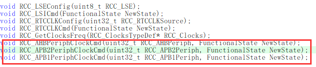

  1. 调用库函数法:
    STM32有着非常好用的库函数,功能很全也很多,其中就有初始化时钟的函数,在stm32f10x_rcc.h文件中可以找到相关定义,然后可以点击函数名按快捷键F12,直接定位到函数体,然后我们就可以明白各个变量的含义了:
第一个变量表示使能哪一个时钟,NewState表示使能(ENABLE)还是不使能(DISABLE)
在这里插入图片描述
看代码:
RCC_APB2PeriphClockCmd(RCC_APB2Periph_GPIOD|RCC_APB2Periph_GPIOC, ENABLE);//使能GPIOD和GPIOC
/*还可以分开写*/
RCC_APB2PeriphClockCmd(RCC_APB2Periph_GPIOC, ENABLE);//使能GPIOC
RCC_APB2PeriphClockCmd(RCC_APB2Periph_GPIOD, ENABLE);//使能GPIOD

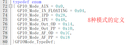

    STM32的IO模式(引脚模式)有8种:模拟输入、浮空输入、上拉输入、下拉输入、通用推挽输出、通用开漏输出、复用推挽输出、复用开漏输出,这8种模式比较重要,想要详细了解的话,可以参照下面的博客:
    https://blog.csdn.net/techexchangeischeap/article/details/72569999
    此外输出模式还包括3种输出速率,emmm,可以想见我们的库函数里对于这一部分肯定也是用结构体封装的。
    在stm32f10x_gpio.h文件里我们可以找到相关定义:
    在这里插入图片描述
    在这里插入图片描述
    在这里插入图片描述

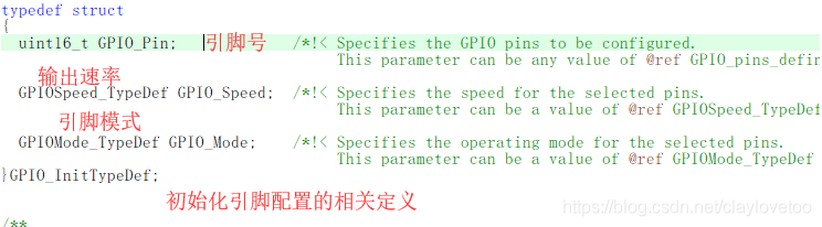

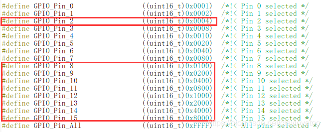

    在stm32f10x_gpio.h文件里我们可以找到对应的端口引脚定义:
    在这里插入图片描述
ok,现在我们来写引脚模式配置的部分,以GPIOD(PD2)为例说明:
思想就是:先定义一个GPIO_InitTypeDef类型的结构体变量,然后为这个结构体的各个变量赋值,然后再调用初始化函数
GPIO_InitTypeDef GPIO_InitStructure;//定义一个结构体变量
GPIO_InitStructure.GPIO_Pin = GPIO_Pin_2;//设置引脚号
GPIO_InitStructure.GPIO_Speed = GPIO_Speed_10MHz;//设置引脚速率10MHZ
GPIO_InitStructure.GPIO_Mode = GPIO_Mode_Out_PP;//设置为通用推挽输出模式
GPIO_Init(GPIOD, &GPIO_InitStructure);//调用初始化函数,初始化引脚配置

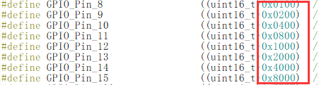

关于GPIOC相关引脚的配置,在设置引脚号时有技巧:
我们如果一个一个引脚定义的话,需要从PC8定义到PC15,太麻烦了,我们可以把对应的地址相加,得到结果是0xFF00,就实现了这8个引脚号的配置了:
在这里插入图片描述

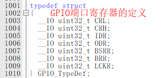

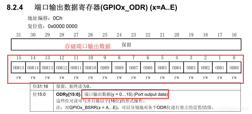

    这里就又涉及到了一个知识,就是GPIO端口寄存器的结构,读者可以在手册上查找到相关内容,这里我只说一下端口输出数据寄存器(要用到的):
    在这里插入图片描述
    这个部分和RCC时钟配置差不多,思想也是一样的,相关结构体的定义在stm32f10x,h文件里可以找到,下面贴出:
    在这里插入图片描述

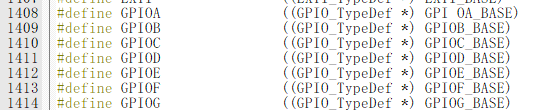

    一样的思想,还是强制类型转换,通过宏定义将GPIOA等定义为和GPIO_TypeDef同类型的结构体指针
    在这里插入图片描述
