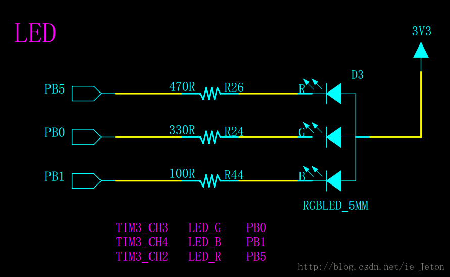

首先我们来看一下发光二极管部分和按键部分的原理图。
LED原理图

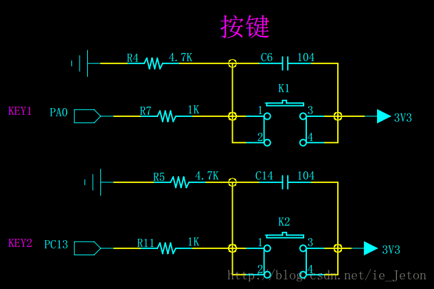

下面是按键的原理图部分:
button
在这里,我们将使用KEY1(PA0)来控制红灯PB5的亮灭。由原理图可知,其控制LED灯的PB5引脚为低电平时,灯亮。当KEY1按下时,PA0引脚由之前的低电平转为高电平(3V3)。明确了目的之后我们就可以分析GPIO口并进行设置了。

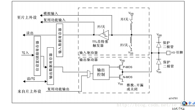

STM32系列单片机的引脚有着丰富的功能,在这里将其芯片的GPIO口部分的结构图放出,有兴趣的朋友可自行研究或在评论区留言讨论。在这里笔者将不再讲解时钟树的相关内容,以免对初学者造成较大压力,有兴趣的朋友可自行参考官方文档。
GPIO结构图
