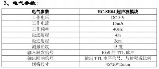

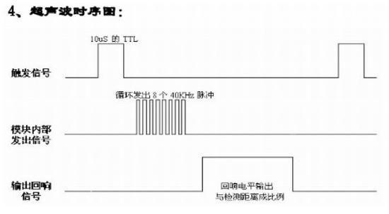

1.基本工作原理
(1)采用IO口TRIG触发测距,给最少10us的高电平信号。
(2)模块自动发送8个40khz的方波,自动检测是否有信号返回。
(3)有信号返回,通过IO口ECHO输出一个高电平,高电平持续时间就是超声波从发射到返回的时间,测试距离=(高电平时间*声速(340M/s)/2(发射和回来的时间,所以要除以2))

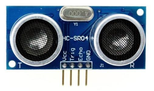

2.模块实物图

        超声波模块-->单片机管脚
        TRIG-->P21
        ECHO-->P20

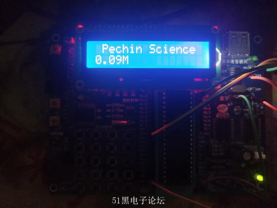

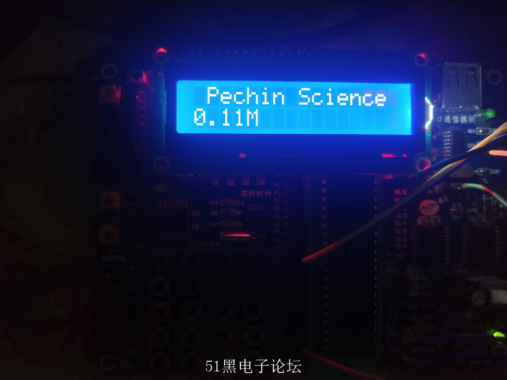

实验现象:
        LCD1602上显示超声波检测的距离,单位mm
