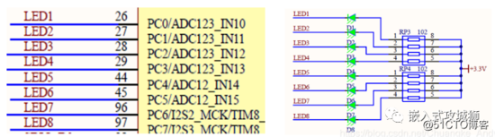

2.硬件设计
LED(D0~D7)一端接上拉3.3V,另一端依次接到STM32F103的PC0-PC7引脚,本实验只使用D1和D2,连接原理图如下:

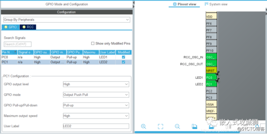

➡️RCC设置外接HSE,时钟设置为72M
➡️PC0和PC2设置为GPIO推挽输出模式、上拉、高速、默认输出电平为高电平
➡️输入工程名,选择工程路径(不要有中文),选择MDK-ARM V5;勾选Generated periphera initialization as a pair of ‘.c/.h’ files per IP ;点击GENERATE CODE,生成工程代码

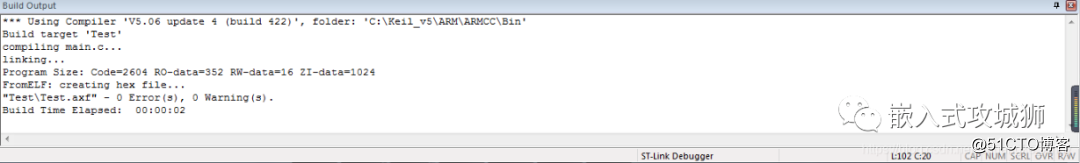

➡️编译工程得到如下结果:
从以上编译信息可以看出,我们的代码占用FLASH大小为:2956字节(2604+352),所用的SRAM大小为:1040字节(16+1024)
以下是编译结果里面的几个数据的含义:
  • Code:表示程序所占用FLASH的大小(FLASH)
  • RO-data:即Read Only-data,表示程序定义的常量(FLASH)
  • RW-data:即Read Write-data,表示已被初始化的变量(SRAM)
  • ZI-data:即Zero Init-data,表示未被初始化的变量(SRAM)
有了这个就可以知道你当前使用的flash和sram大小了,所以一定要注意的是程序的大小不是.hex文件的大小,而是编译后的Code和RO-data之和

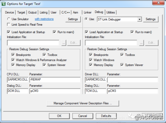

➡️选择相应的仿真器下载程序
