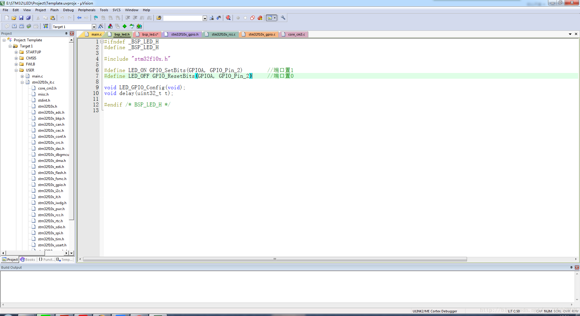

1,先定义GPIO端口结构体
GPIO_InitTypeDef LED_GPIOA_InitStruct;
2,使用GPIO端口指定要使用的结构体
LED_GPIOA_InitStruct.GPIO_Pin = GPIO_Pin_2; //指定第2引脚
3,同上设置输出或输入的方式
LED_GPIOA_InitStruct.GPIO_Mode = GPIO_Mode_Out_PP;     //设置为推挽输出
4,同上设置输出速度
LED_GPIOA_InitStruct.GPIO_Speed = GPIO_Speed_50MHz; //设置速度为50HZ
5,调用GPIO初始化函数,完成上述设置的初始化
GPIO_Init(GPIOA,&LED_GPIOA);                 //初始化GPIOx寄存器
6,打开对应的GPIO端口RCC时钟
RCC_APB2PeriphClockCmd(RCC_APB2Periph_GPIOA, ENABLE);  //打开GPIOA的时钟
初始化函数
函数声明
主函数
