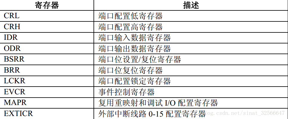

首先,看一下相关的寄存器,先了解既可。
这里写图片描述

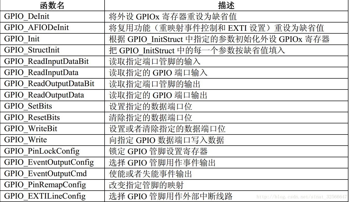

在看一关于GPIO的所有方法。
这里写图片描述
其中在第一个实验中用到的函数,也就几个,比如GPIO_Init()用来初始化IO口,GPIO_SetBits(),GPIO_ResetBits(),用来置位和复位IO口的电平。GPIO_WriteBits(),和GPIO_Write()也可以用来改变GPIO的电平,具体的差别就要去看手册是了解了。
