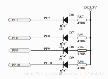

只要是对硬件操作,就要首先查看原理图。
查看外设是给模块的MCU的哪个引脚相连。
FS-STM32F407开发平台上的LED的亮灭状态,与芯片上的引脚I/O输出电平有关。
FS-STM32F407开发平台上LED的I/O扩展:
在这里插入图片描述

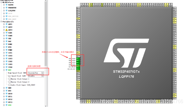

利用STM32CubeMX来架构程序
1、打开STM32CubeMX选择芯片
在这里插入图片描述

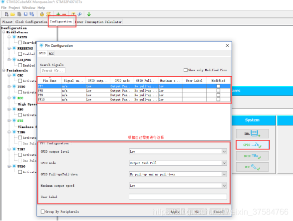

2、对管脚进行配置
在这里插入图片描述
3、点击CONFIGURATION
在这里插入图片描述

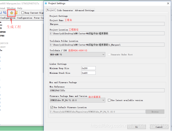

4、点击生成工程按钮
在这里插入图片描述
