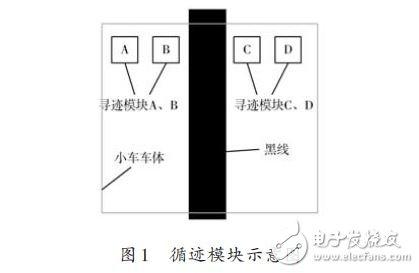

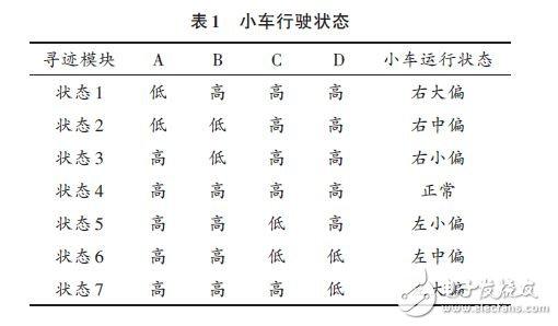

  在小车车体的前端贴近地面的地方安装有4 组寻迹模块,如图1所示,单片机通过判断4个寻迹模块发送来的信号进行自动循迹。寻迹模块在遇到黑线时发送低电平信号,遇到空白的地方发送高电平信号,单片机通过判断高低电平即可作出相应的操作。通过4组寻迹模块发送的信号组合,可将小车行驶状态分成如表1所示7种状态。
  图1 循迹模块示意图

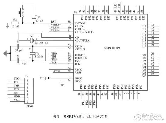

  绘制完成的反射式光电传感器电路图如图2 所示。该电路的工作原理为:当光耦TCRT5000 有光线反射回来,即遇到白色等反光能力强的跑道,放大器LM324AD 的输出端输出为高电平,反之,输出为低电平。单片机通过控制LM324AD 的输出端电压即可做出相应的控制操作。四个相同的此模块分别与单片机的P41,P42,P43,P44引脚相连。单片机模块如图3所示。
  图3 MSP430单片机主控芯片
  表1 小车行驶状态
