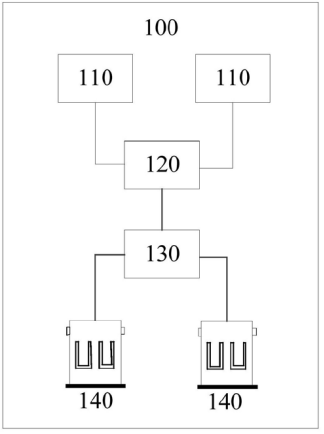

    image.png?imageView2/2/w/550
图1 智能平板结构示意图
图1为本发明中提出的一种智能平板结构示意图,该智能平板100包括:系统处理器110(每个系统处理器对应于一个操作系统);切换单元120,与每个系统处理器110连接;集线器130,与切换单元连接;端子140,每个端子140均与集线器130连接。
在如图1所示的智能平板100中,每个端子140与集线器130之间、集线器130与切换单元120之间可以保持导通状态,那么,当智能平板100所处的操作系统发生切换时,可以通过切换多个系统处理器110与切换单元120之间的导通状态实现。

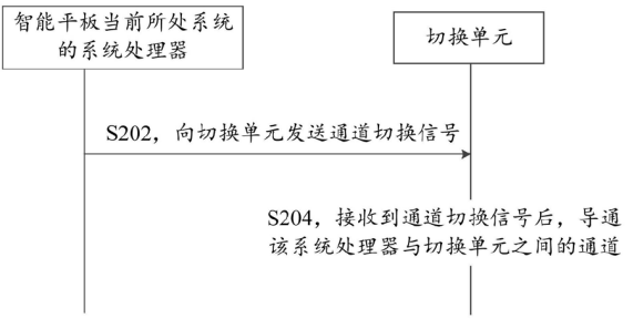

图2 通道切换方法流程示意图
如图2所示,该智能平板实现通道切换的方法包括如下步骤:首先,智能平板当前所处系统的系统处理器向切换单元发送通道切换信号(S202),切换单元接收到通道切换信号后,导通该系统处理器与切换单元之间的通道(S204)。其中,通道切换信号是指智能平板当前所处系统的系统处理器与切换单元之间的通道的标识,基于该通道的标识,切换单元可以确定导通哪一条通道。
