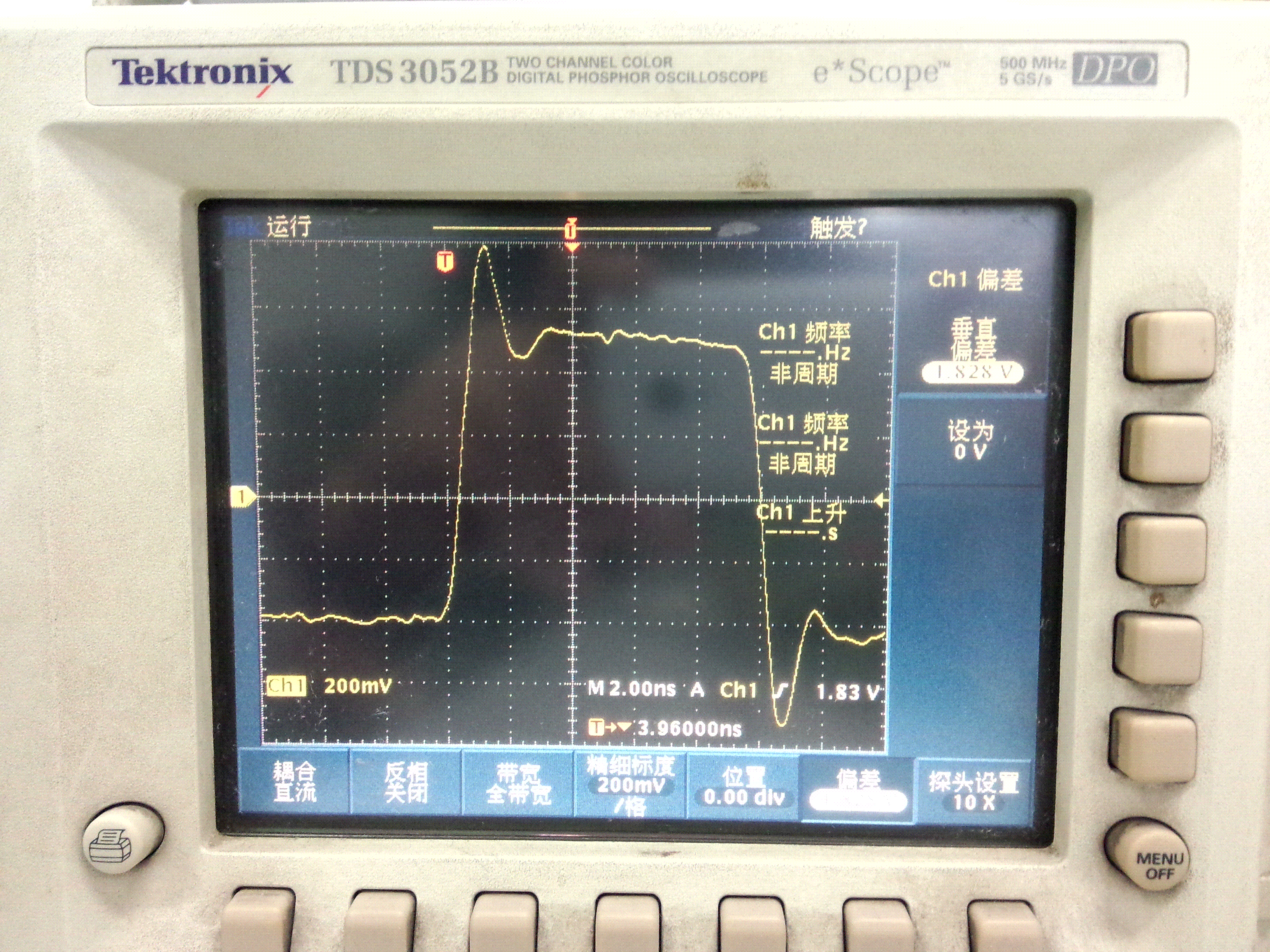

在调试过程中,往往需要选择合适带宽的示波器来进行测量,否则你根本就不能判断你的硬件是否有问题。原因是很简单的,即使你的硬件是没问题的,但是由于你的测试方法导致了错误的结果,使得你误判为硬件的问题,这样的话,你永远只能原地打转,终究是解决不了问题的。
下面就说说自己的感受吧,以前都是用泰克1G 带宽、6GSa/s的示波器进行测试的,这几天示波器被别人借走了,所以只能找另一个示波器来代替了,问题就来了,首先我需要知道我测量的信号的上升时间是多少呢,我需要选择多少带宽的示波器呢。
我测量的信号是一个窄脉冲,上升时间的要求1ns即可,脉冲宽度为10ns左右
BW = 0.35 / Tr
式中 BW 表示带宽(GHz),Tr 表示信号的上升时间(ns)。
所以,我至少需要350M带宽的示波器,最终我们选择了TDS3052B 500MHz 5GS/s 的示波器。结果发现了一个问题-------示波器太老了,探头找不到了,我随意拿了一个200M的探头,结果挺令人失望的,如图一:

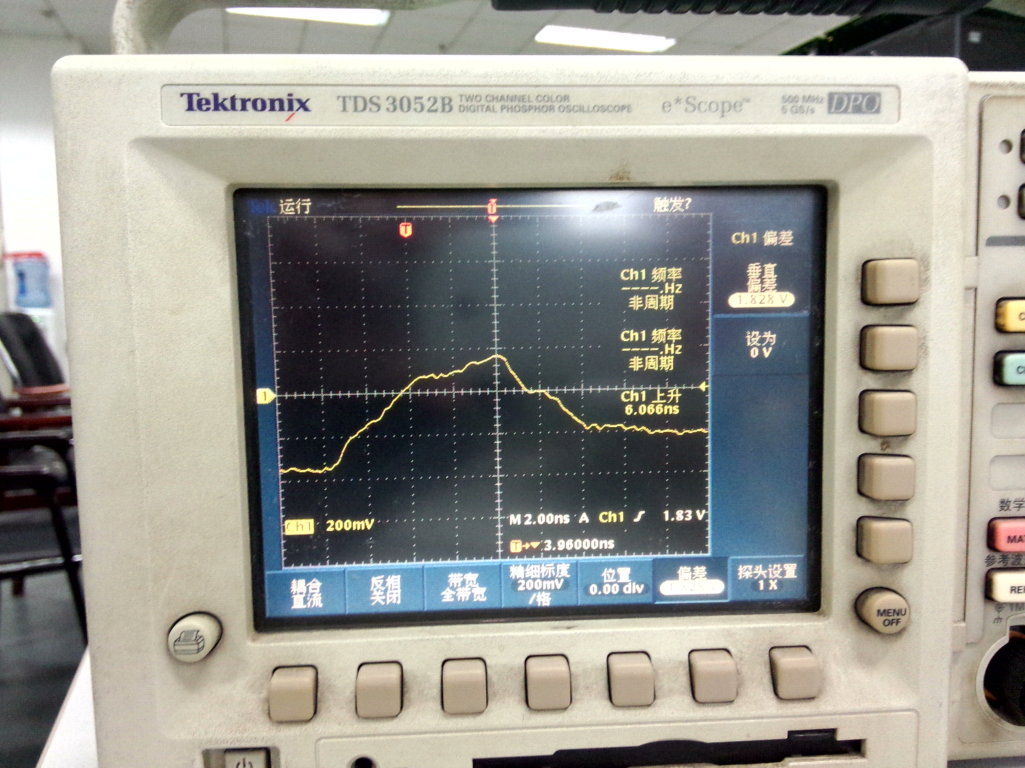

换成带宽500M的探头:测试效果如图二:
