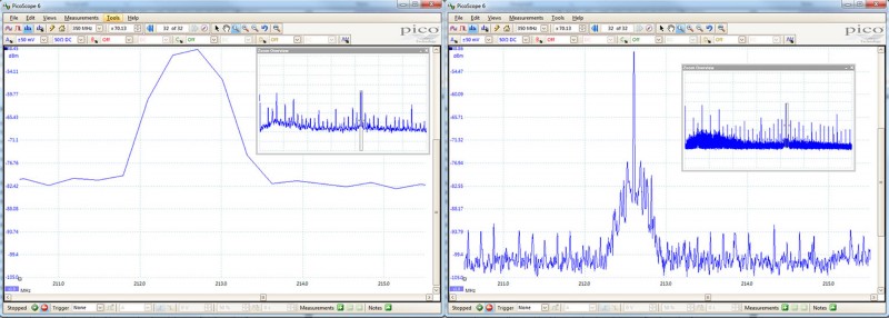

另外,为了提高水平方向的细节,更长的FFT长度可以降低噪声。如果你想要把示波器来进行频谱分析,那么更长的FFT长度将助你一臂之力。就像在图1中显示的那样,是用控制板的磁性探头来进行FFT。在这里我放大了频谱的一部分,左边是2048个点的,右边有131072个点。
图1不同FFT长度的频谱分析对比图
选择示波器时需要注意:低端小缓存示波器往往有很短的FFT长度。当然也有一些深度缓存示波器,它们却拥有很短的FFT长度,例如Rigol DS2000DS4000DS6000,从这些型号的规格书中看出,虽然他们有131MS的缓存深度,它们只用了2048个采样点。相比之下,PC示波器是比较好的,因为它们可以在更加高性能的PC上做FFT分析,而不是仅仅局限于DSP处理器或者是一个FPGA处理器。比如说,Pico6403D允许FFT的长度达到1,048,576个采样点。

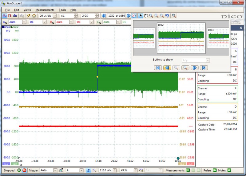

我认为示波器必须具备的一个功能就是段存储器。这就意味着你可以设定一个触发事件,连续采集多个的波形。对于一些偶发性毛刺,段存储器可以帮助您更快的找到它。
图2中显示的是PicoScope软件上的段存储器查看器,可以设置高达10,000存储段,同样Rigol DS4000和DS6000中也有该功能,它们称之为“帧”,最高记录200,000帧。一旦捕捉了一定数量的数据段/帧,你可以手动查看各个缓存,从中查找错误,或者用一些其他的功能,例如遮罩测试高亮显示各个帧/存储段中的异常数据。
图2  段存储器显示窗口
有些示波器会把段存储器作为一个插件,例如,安捷伦示波器中除了3000X系列默认有段存储器的功能外,其他系列的示波器默认的没有这个功能,除非花钱额外购买段存储器插件。
