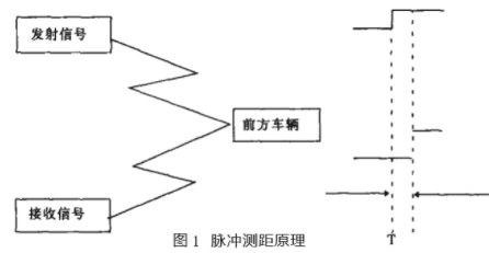

1. 脉冲雷达
脉冲测距的原理(如图 1 所示)是通过判断发射脉冲信号与目标反射脉冲信号之间的时间差τ,结合毫米波的传播速度,计算两车的间距 R[3]。
脉冲测距方式原理虽然简单,主要是判断发射信号和反射信号之间的时间差,但是在具体的技术实现上存在一定的难度。主要问题在于:对于脉冲雷达系统,当目标距离很近时,发射脉冲和接收脉冲之间的时间差非常小,这就要求系统采用高速信号处理技术,从而使近距离测距变得十分复杂,成本也大幅上升。因此该方式实用性不强。

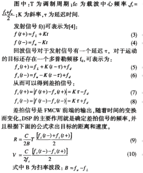

1)测距原理
雷达系统通过天线向外发射一列连续调频毫米波,并接收目标的反射信号。发射波的频率随时间按调制电压的规律变化。反射波与发射波的形状相同,只是在时间上有一个延迟τ,τ与目标距离 R 的关系同样可用式(1)表示。
2)测速原理
如果反射信号来自一个相对运动的目标,则反射信号中包括一个由目标的相对运动所引起的多普勒频移 fd。
根据多普勒原理,目标的相对运动速度可用式(2)表示:

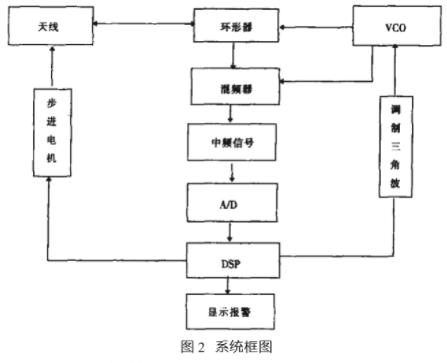

车载微波探测雷达设计的目的就是及早探测到路况复杂、能见度差的地段上有潜在的危险目标,将测得的信息转换为指令,为驾驶员提供减速、制动、转向、停车等警示信息。由于车辆行驶过程中雷达接收的信号十分复杂,包含多种杂波成分,需要进行大量复杂的数字信号处理运算,对雷达视域内的多个目标进行检测、分类、识别、跟踪,同时报警,所以考虑采用高性价比的 DSP 芯片来完成。该系统可分为两个部分组成:FMCW 前端和 DSP 单元。FMCW 前端将安装在车辆的外面,DSP 单元则安装在驾驶员旁边,两者用隐蔽的电线相连,不影响车辆的性能和外观,方便实用。
整个系统框图如图 2 所示:
1.信号发射 / 接收单元
压控振荡器(VCO)在 DSP 编码产生的三角波电压控制下,产生调频连续波信号经天线向外辐射。由于本系统利用雷达回波信号来测量距离和速度,对发射信号的频率稳定性和线性度要求很高,因此采用集成微波组件作为发射 / 接收单元。回波信号与发射波信号进行混频,得到中频差拍信号并输出。
2.回波信号放大、滤波单元
由于发射 / 接收单元的发射功率较小,当信号在空中传播时,能量减弱的很快,到达目标并反射的雷达回波信号功率非常小,需要进行足够的放大才能进行后续处理。因此回波信号先经过高增益对数放大器进行放大,再经过隔离、滤波、放大后送至 A/D 转换器。
3.A/D 转换单元
DSP 系统只能对数字信号进行处理。因此,要对模拟信号进行 A/D 转换,即在规定的时间内把模拟信号在时刻 t 的幅度值转为一个相应的数据,再把数据送到 DSP 进行处理。
4.DSP 模块
1)DSP 产生调制信号使 VCO 工作,产生调频连续波信号向外辐射。调制信号是一系列三角波。如图 3 所示:
上图表示的是理想的三角波,最大幅度是 5V,周期为 1000μS。但是实际直线性并不理想,可以采用一些平滑的方法来改善调制信号的直线性。
2)VCO 经调制向外发射的是一系列三角波,回波信号也是三角波,两者关系如图 4 所示:
3)确定信号的频率及对信号进行频谱分析。信号的频谱分析主要有 FFT 法和非 FFT 法,所谓 FFT 法,就是对被分析的信号进行傅立叶变换,将其从时域变换到频域,在频域进行分析,必要时再通过傅立叶逆变换,变回时域的分析方法。而非 FFT 变换方法则是通过其他的途径,获得信号的频率参数,如最大熵法,各有特点。综合考虑方法的实时性,复杂性,稳定性,对于汽车雷达而言,应首选 FFT 法,而且对于 DSP 来说,FFT 法比较成熟,更容易实现。
4)DSP 通过控制步进电机来控制天线的扫描,从而可以得到障碍物相对于雷达的方位信息。天线的扫描不是 360 度,而是根据给定的角度,不停的从左到右,再从右到左不断循环。
DSP 通过一个方波信号来控制扫描方向,方波信号是高电平的时候从左向右扫描,低电平的时候从右向左扫描。而 DSP 通过另一个有延迟的方波信号来确定天线扫描的位置,高电平表示在右边区域,低电平表示在左边区域。
5.显示报警模块将数据处理结果显示在 LED 上,给驾驶员提供信息,当障碍物距离超过危险距离时,通过发光二极管报警,使驾驶员能够及时采取措施,防止事故的发生。
