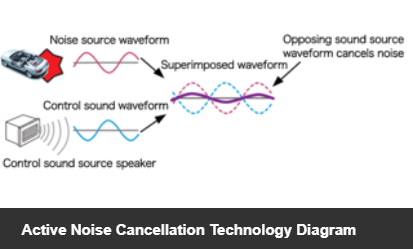

主动噪声消除(ANC)技术已经存在了好几年了,它使车辆的乘客舱明显变得更安静。通过消除来自车辆内部或外部的恒定或可预测的噪声,系统可以通过车辆扬声器广播发出与噪音相抵消的波形,以消除不需要的噪声。
胎噪是一个很明显的噪音,如今主动降噪可以通过加速度计和麦克风来捕捉胎噪,并生成实时波形并被计算抵消。传感器可以安装在车辆周围不同位置的噪声传递路径上:沿着乘客舱的内部或外部、车身底部或发动机罩下,几乎任何可能引发不必要噪音的地方都可以利用传感器进行采集。

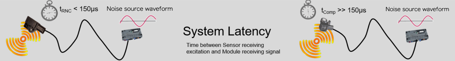

Molex系列传感器利用ADI汽车音频总线(A2B)技术,这是一种经济高效、低延迟的网络技术,允许数字信号在0.002秒内从传感器传输到处理单元,从而为消除声音的处理和广播提供了时间。
image.png?imageView2/2/w/550
Molex RNC传感器系统延迟小于150µs
