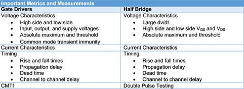

效率和功率密度要求经常会随着应用设计要求变化,如是否要优化性能价格比。在功率密度中改善能效的要求,决定着设计的拓扑结构,进而影响着要考虑的测量设备和技术。表1汇总了半桥和门驱动器最重要的指标和测量。
表1. 门驱动器和半桥配置最重要的测量。

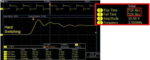

图3显示了快速探头的意义,其中使用1 GHz无源探头测量高速FET驱动器的低压侧,该驱动器的产品资料中显示上升时间< 1 ns。由于这只探头的上升时间指标在450 ps左右,所以我们能够测量略高于500 ps的上升时间。如果进行这一测量时使用的探头上升时间较慢,比如500 MHz探头,那么波形前面拐角处的高频成分会变圆。

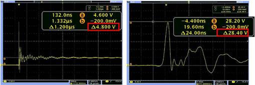

浮动测试可能适用于某些测量,特别是在非常低的频率上,但要注意如果没有低阻抗接地连接,来自示波器的放射辐射和传导辐射可能会以噪声形式干扰测量。另外注意,在较高频率中断接地时,可能并不会中断接地环路,因为“浮动”电路会一直通过大的寄生电容保持耦合接地,从而导致振铃和波形失真。图4显示了高压侧门驱动器上的浮动测量。振铃和失真很明显,出现了高达28 V过冲。

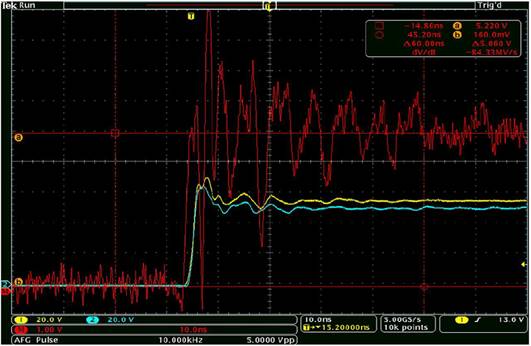

也可以使用伪差分测量(而不是无源探头),可能满足某些低频信号测量。通过进行两个地电平参考的信号测量,使用示波器对两条示波器通道进行减法运算,可以完成测量。在图5中,示波器从CH1的波形中减去CH2的波形,得到红色波形。两个输入必须设置成相同的标度,探头必须一模一样且紧密匹配。这种技术中的共模抑制比(CMRR)很差,如图5所示,特别是在更高频率下,可能会超过示波器输入范围。CMRR是指示波器在进行差分测试时抑制两个测试点的共模电压的能力。
图5. 伪差分测量性能有限,但对拥有低共模信号的超低频信号测量足够了。

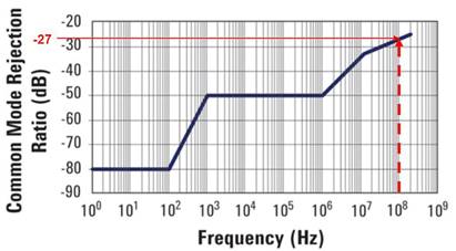

在测试通电的GaN或SiC器件时,这些局限性尤其明显,因为这些器件拥有超快速开关速率,甚至有标称的共模电压。例如,100 MHz带宽差分探头在DC时提供了-70 dB CMRR,在1 MHz时提供了-50 dB CMRR,而在100 MHz时则下降到-27 dB CMRR,大约是22 : 1。
探头产品技术资料中很难看到这么差的指标,因为额定值随频率下降不可能成为厂家推广的指标。您需要翻查用户手册,才会找到像图6这样的示图,但我们很容易就能计算出CMRR较差的影响。例如,对600 V共模电压,得到的误差是27 V (600除以22)。这种表现很扎眼,因为在存在600 V共模电压时,使用误差这么大的探头是不可能准确测量高频15 V差分信号的。

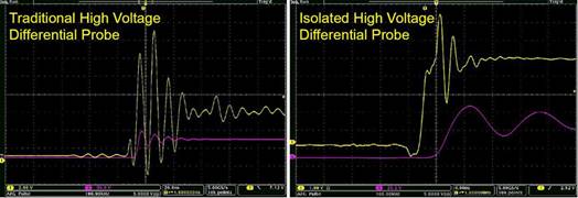

图8比较了使用传统高压差分探头与使用高性能隔离探头进行高压侧VGS 测量,明显可以看出,在传统探头提供的测量基础上,很难提取有意义的信息,制订设计决策。
图8. 隔离高压差分探头提供了优化器件性能所需的信心。
相比之下,隔离高压测量系统为测量、表征和优化设计性能提供了所需的分辨率和可重复性。可以明显看出米勒平台及开关到节点转换的关联。这个波形清楚地显示了以前隐藏的谐振和信号细节,从而为优化性能、开发设计而又不会过于保守提供了所需的信心。

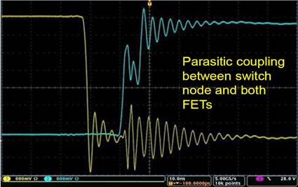

对容差紧张的GaN器件,开关节点中低压侧开关与高压侧门极之间的寄生耦合,是诊断起来比较困难的问题之一。图9显示了来自高压侧的过冲或振铃传递到低压侧的情况。如果不能执行准确的高压侧测量,这种情况是无从知晓的,其会产生大量的问题,至少会导致开关和效率损耗和劣化,最坏情况是低压侧和高压侧开关同时打开导致灾难性的故障。
