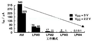

F14x单片机具有五种节能模式:LPM0、LPM1、LPM2、LPM3、LPM4。这五种模式为其功耗管理提供了极好的性能保证。图1显示了活动状态(AM)与各种节能模式下消耗的实际工作电流大小。
图1 F14x的工作模式与工作电流关系
由于MSP430F14x系列是专为超低功耗的便携式应用开发的。利用先进的集成电路技术和生产工艺,其功耗已经跨越了毫安级,真正进军到了微安级。
不仅如此,F14x的软件结构也针对低功耗而设计。如从备用模式唤醒MCU仅需6μS。其中断和子程序调用无层次限制,这种丰富的中断能力减少了系统查询的需要,可以方便地设计出中断程序结构的控制程序。
利用F14x系列单片机,可以方便地构建一个低电压的工作平台。通过各功能模块的智能运行管理和MCU的节能模式相结合,可以解决运行速度、数据流量与低功耗设计的矛盾,将各功能模块的电流消耗降至最低状态,限制活动状态至最低要求。经过这样优化,可以实现单片机的极低功耗。如在1MHz工作频率下,F14x只消耗0.1~400μA电流(1.8~3.6V供电),如1.8V供电时,执行时仅消耗160uA的电流,备用时0.1uA,这时RAM中的数据还能有效保持。

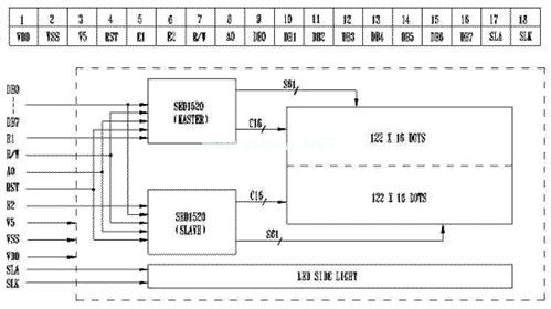

在设计中,笔者采用了信利(TRULY)公司的MG-12232液晶显示模块。MG-12232模块供电电压的典型值为3V,工作电流的典型值为0.3mA,很适合本系统3V电平的低功耗环境。其可显示范围为122×32点阵,即能实现所谓的双排汉显。MG-12232采用的控制器是两片SED1520,一片SED1520控制器可以驱动16行×80列。SED1520控制器可以在3V逻辑下正常工作,因而避免了与MSP430单片机逻辑电平不匹配的问题。其具体结构框图见图2。
图2 SED1520的引脚定义和结构框图
SED1520控制器作为液晶显示屏与MCU的接口,它直接驱动MG-12232液晶,控制字符、汉字以及图形的显示。由于MSP430F149具有48个I/O引脚,借助SED1520,可以直接利用MSP430的I/O口模拟液晶的读写和控制时序。使得MCU对液晶的操作实际上变为MCU对液晶显示控制器SED1520的操作,因而接口电路的的硬件连接和软件编程都简单了很多。
图2中V5引脚提供MG-12232液晶的对比度电压,可以通过一个-12V电压发生电路(如MAX765)产生,经一个100K电位器分压后即可使用。
MCU可以通过SED1520的一些控制引脚和13条常用指令来访问液晶显示模块。如RST用于重启动SED1520,E1和E2分别用于使能两片SED1520。R/W控制对SED1520的读或写。A0决定此次操作是指令读写还是数据读写。
 一个SED1520显示控制器能控制80×16点阵液晶的显示,其显示RAM共16行,分2页,每页8行,每一页的数据寄存器分别对应液晶屏幕上的8行点。当设置了页地址和列地址后就确定了显示RAM中的唯一ピ?F聊簧系拿恳涣卸杂σ桓鱿允綬AM的字节内容,且每列最下面一位为MSB,最上面一位为LSB,即该RAM单元字节数据由低位到高位的各个数据位对应于显示屏上某一列的由高到低的8个数据位。对显示RAM的一个字节单元赋值就是对当前列的8行(一页)像素点是否显示进行控制。
