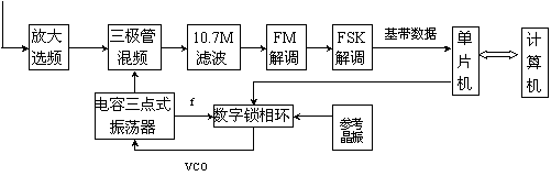

由于在发送端先后进行了数据编码、信道调制、线性调频,所以接收设备要完成信号逆处理。硬件结构框图:

MSP430F123单片机作为CPFSK数据广播接收机的CPU主要对基带数据进行处理,完成数据链路层的工作:
数据解码
位同步
帧同步
序列去扰
去交织
R-S纠错解码
CRC-16校验

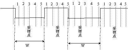

设置接收端恢复出的同步时钟的频率为5倍的码元频率,这样就在一个码元周期内,设置了5个采样点。位同步可以分为两个过程:捕获、同步跟踪。
1、 捕获,即找到正确的同步时钟起始点。在接收的数据中,只有0、1跳变沿才能为我们提供位同步信息,如果数据长时间为1或为0,这将给接收端恢复位定时信息造成一定困难。所以发送端对数字基带信号进行随机化处理,一方面起到能量扩散的作用,另一方面限制连0码和连1码的长度,易于位同步的捕获和同步时钟的恢复。
定时器时钟源使用ACLK,即外部晶振,f = 4.194MHz,所需同步时钟的频率f = 4.8KHz,计数器计数值CCR0 = 4.194MHZ/4.8KHZ = 873
如图可见,当同步时钟与码元完全同步时,捕获中断后所读到值CCR1,应等于CCR0的二分之一,即;当时,说明同步时钟超前,需要增大计数值CCR0,即, 使下一bit的采样点错后;当时,说明同步时钟滞后,需要减小计数值CCR0,即,使下一bit的采样点提前。
在上式中的 △ 称为数据速率的误差容限值(datarate tolerance),如果设置的这个容限值太高(即:时钟调整的步进值过大),就会导致同步时钟的频率不能稳定;反之这个容限值太小(即:时钟调整的步进值过小),同步时钟就不能跟踪上码元的变化;只有这个容限值合适,同步时钟产生的采样点就会逐渐收敛到接收码元的中心位置,实现同步跟踪。根据对噪声和频偏的估计,,根据这个标准计算 △ 的值。
在本接收机中的时钟调整并不是捕获到每一次跳变沿都要进行时钟调整,根据接收信号频偏大小,每8 bit 调整一次时钟,即可实现同步时钟的跟踪。下表给出实验中捕获中断读出的CCR1的值。
     时采样点基本位于码元中心
375385407421440426445438
440433446436439448432430
421434447437420405412419
426429433438439420431435
439429439422436439426435
从表中看出同步时钟的采样点逐渐收敛在码元中心位置,并且-在以后的接收过程中,实现跟踪。

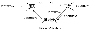

在本接收机MSP430的程序中将前方保护时间计数器和后方保护时间计数器简化为一个时间计数器,即SCOUNT。SCOUNT的初始值为0,每接收到一个正确的帧同步码,SCOUNT加1,当连续接收到三个正确的帧同步码时(SCOUNT=3)进入同步状态SFLAG=1,如果在同步状态中SCOUNT=4时,再检测到正确的帧同步码SCOUNT不再加1,也就是说SCOUNT的最大值为4;当检测到一个错误的帧同步码,SCOUNT减1,如果出现连续4个错误的帧同步码,SCOUNT减为0,则从同步状态进入捕获状态。

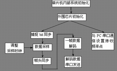

MSP430单片机进行位同步、帧同步后,将定时接收的数据经过以下处理经串口输出。

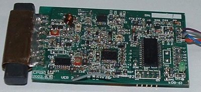

七、测试结果
通过实际播出测试验证,微型低功耗CPFSK数据广播接收机的总体设计是成功的,实现了预期的设计目标,特别是较强的信道纠错编码极大地改善了接收能力。
2002年8月在北京月坛发射塔,发射频率为91.5MHz调频发射机上进行播出测试,分别使用信息0-信息7传输电子文本数据,实现用户的有条件接收;2002年9月使用透明页格式来传输差分GPS的改正数据,链路测试成功;该系统即将用在电子车站牌、路灯控制系统中。
