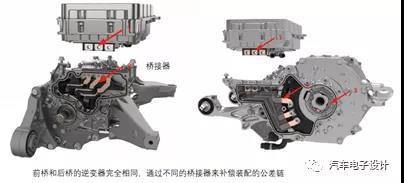

图 1 日立给奥迪开发的逆变器
01、E-tron 和 Taycan 的逆变器相似的地方
我们先列一下相似的地方:
1) 这两个逆变器都是由日立帮助奥迪和保时捷的工程师进行开发的
2) 都采用兼容的方式来做的,如下所示,Etron 是通过集成安装的布置,Taycan 是通过桥接器进行安装,这样同样的部件进行组合就可以得到不同的驱动桥

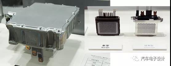

图 2 E-tron 和 Taycan 的前后桥逆变器
02、E-tron 和 Taycan 的逆变器有差异的地方
1) 参数和使用
E-tron 的逆变器的电压覆盖范围为 150V-460V,10 秒持续的最大电流为 530A,持续电流最大为 260A,功率密度为 30kVA/L,内部采用了三个 IGBT 模块(power modules)。

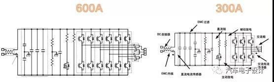

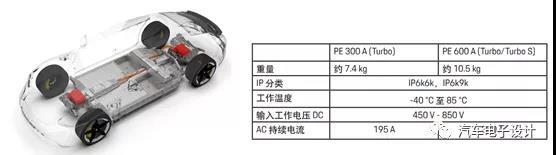

Taycan 的逆变器的电压覆盖范围为 450V-850V,分两种不同的类型 逆变器 300 具有 3 个新型 IGBT 功率模块,最大相电流 2 秒额定为 335A,持续工作电流为 190A,功率密度为 62.3kVA/L。 逆变器 600 在功率单元上采用并联 2 个 IGBT 功率模块的方式来解决(一共搭了 6 个),最大相电流 2 秒额定为 670A,持续工作电流为 380A,均是前者的 2 倍,输出功率密度为 94.3kVA/L。
图 3 逆变器的参数
如下图所示,三种逆变器的重量分别为 8kg、7.4kg 和 10.5kg。
图 4 Taycan 的两个不同的型号

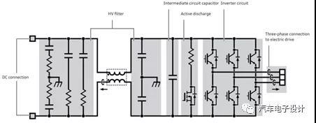

从原理图里面,在滤波设计,被动放电电阻方面还有差异,E-tron 只有一个主动放电的回路,Taycan 还加入了一个被动放电。从放大电流的角度,Taycan 可以做一个并联的考虑。
图 5 逆变器原理图

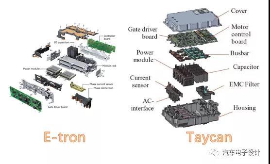

在整体内部的布置方面,由于在相似的体积下,Taycan 需要提供 6 个 IGBT 的空间,所以两者在 IGBT 驱动板和控制板,IGBT 的布置方向(E-tron 是躺着、Taycan 是立着),Busbar 设计都有很大的区别。Taycan 在功率模块开口处的 AC/DC 端子、信号端子以及直流端子,采用了 2 个正极、2 个负极交互配置的结构,通过抵消由于反向瞬态电流引起的磁通,以降低寄生电感。
图 6 两个逆变器的布置差异
