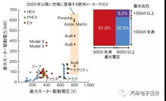

图 1 2020 年后的电压和功率系统

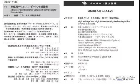

这份报告的原文为《High Voltage and High Power Density Technologies for Inverter in Vehicle》。
图 2 信息的发表来源

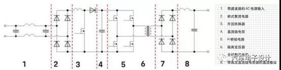

在整理 11kW 交流充电机方面,这里的 H 桥电路部分,应该都是使用 SiC 器件来做的,包括保时捷自己后续采用的直流充电桩里面也采用了 SiC 模块。
图 7 交流充电机的 SiC 使用

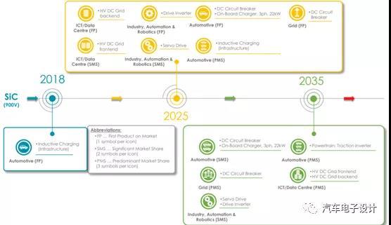

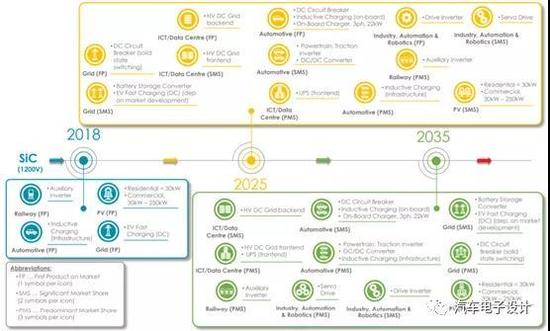

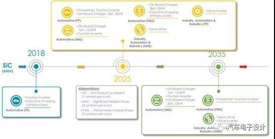

在《4E Power Electronic Conversion Technology Annex》一文中给出了一些 SiC 的使用路径,可能可以参考。
小结:我之前一直以为 Taycan 是最早使用 SiC 全套的车型,从 Taycan 开始开发的时间到 2019 年量产,我们能看到保时捷的工程师对于驱动逆变器应用并不特别成熟的技术的犹豫,到 2022 年的 PPE 平台,会大量使用 SiC 技术。
