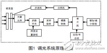

调光系统主要由可变密度盘,光敏元件,处理电路,步近机及其功率机组成,其组成关系如图1所示。

从系统原理框图见,自动调光由单片机控制一对中性可变密度盘来控制像面照度。中性可变密度盘是装在望远物镜摄影系统会聚光路中的一对中性滤光片,这对滤光片的透过率是随其转角按一定函数关系连续变化的。其总的变化量相当于六级光圈32倍。光圈的示值刻在调光手钮上。调光手钮装在可折卸的自动调光调焦操面板上,中间通过联轴节与中性可变密度盘步进电机相连。
像面照度的检测元件为光敏三极管,它置于摄影CCD靶面面前视场的边缘。接收主光路进来的背景光,经像面照度值检测电路进行光电转换,得出像面照度。
当选择自动调光方式时,根据控制面板上参数设置旋钮的设置照度参数值,设定CCD靶面照度。然后像面照度值,照度设置参数由多路开关按地址分时经过样保持器由A/D模数转换器转换成数字量读入单片机内存。单片机根据光敏三极管检测的照度值,照度设置参数,实时计算出检测照度与输入参数设定的曝光标准量比较,得出照度误差。单片机根据此误差量。选择最佳照度值控制量,由步进机带动中性可变密度盘,控制照度误差逐渐减少,直至误差趋近于零,步进机停止运转。如背景光不断变化,此调整也不断进行。
当选择半自动工作方式,操作人员根据监视器效果来控制步进机使变密度盘前进或后退,从而使透光量比较连续增加或减少,得到理想的成像效果。若是变化的光路,操作人员可以根据监视器成像不断调整。

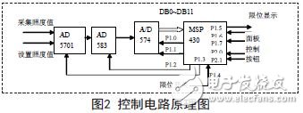

主要控制电路由像面照度检测电路,照度设置电路,多路开关与采样保持器,A/D转换电路,单片机及功率机模块等组成。
像面照度检测电路由光敏三板管接收主光路射入的天空背景光,并转换成与天空的背景亮度成正比的电压值,输出0~10V直流电压。
照度设置电路主要由采样电位器与10V基准电压组成,10V电压给电位器供电,旋转电位器便得到一定的采样电压信号输入至多路开关。
多路开关与采样保持器分别由芯片AD7501与AD583组成。
A/D转换电路使用的芯片是A/D574.模数转换电路分别将多路开关选通的两个模拟量转换成12位数字量,并行读入单片机内存。模拟电压在10V为A/D参考电压时,则最小分辨率为2.44mV.
MSP430单片机具有功耗低,处理能力强大,丰富的外围模块,方便高效的开发环境等优点。选用MSP430F149型号,它是16位的单片机,具有8MIPS的处理速度,60kB的存储容量,2kB的RAM,多个定时器及48个I/O口。可以胜任对该系统的控制。
MSP430组成的控制电路原理如图2所示。
MSP430通过P1.0~P1.3对A/D转换的控制分别读取采集照度值与设置照度值,通过P1.4接收限位开关的信号来进行限位信息显示,通过P1.6~P2.1来读取面板控制按钮的信息来进行相关的操作。

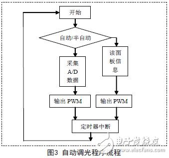

当使用半自动调光方式时,面板上有步进机前进与后退的按钮,且)还有快与慢的按钮,单片机根据面板按钮信息来驱动步进机,操作人员通过监视器的反馈来不断调整,从而达到调光的目的。
该系统程序使用多个模块化的子程序编写。如双精度乘法程序。除法程序、双字节、单字节的加法和减法程序,步进机脉冲驱动程序,延时,定时程序,长短焦距的修正程序,系统误差修正程序。由于程序设计采用模块化,简化了主程序,使人机对话更为方便,就系统软件功能而言,通用性强,使系统控制更加灵活。
