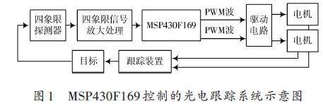

  MSP430F169控制的光电跟踪伺服系统示意图如图1所示,其特点是采用MSP430F169作为中央处理单元和控制器。
  采用MSP430F169单片机实现光电跟踪装置的设计

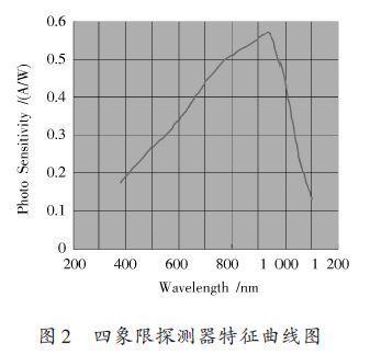

  系统通过一个四象限光电探测器,其可探测到的波长范围是380~1 100 nm,当波长为940 nm时,输出的光功率达到峰值。四象限探测器特性曲线图如图2 所示。四象限探测器的感光面的对称中心与直角坐标的零点O 重合,其正交方向分别对应x 和y 坐标轴,并将感光面划分为四个象限阵元,四象限探测器原理示意图如图3所示。根据跟踪光斑在四象限的感光量不同,可以计算出跟踪目标的偏差。当跟踪光斑中心与四象限中心重合时,对应着探测器的每个象限接收到的光信号强度相等,经计算处理后得到的偏差信号,即误差信号为零,以确定跟踪对准。根据四象限探测器的特点,四象限接收到光信号后转换成四路电流信号输出,通过I-V 转换电路,将电流信号转换成四路电压信号Ex1 ,Ex2 ,Ey1 ,Ey2 ,将电压信号进行滤波及放大处理,利用MSP430F169内部的AD转换器采集数据,将采集到的电压信号经运算并归一化处理,然后采用自适应PID 算法,计算出坐标偏移量Δx 和Δy ,并通过定时器产生PWM波的占空比来调节电机的速度,使电机能够平缓地到达目标位置。

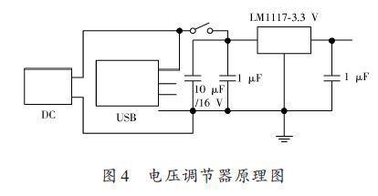

  整个系统采用+5 V 作为主供电系统,为了保证数字系统的+3.3 V电源供电,使用LM1117电压调节器得到纹波抑制比高的电压输出,如图4所示。

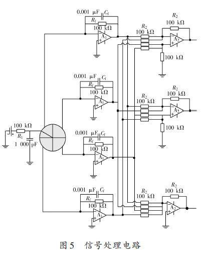

  目标信号处理电路如图5所示。
  由于内部噪声的存在,并要在噪声进入放大电路之前滤除,则在光电探测器的阴极加上滤波电路。其截止频率fc=1 /(RfC)。
  令fc=10 kHz,采用一阶滤波器,则有C=0.001 μF,R=1 /(Cfc) =100 kΩ。
  将A,B,C,D四路电流信号分别经过四个运放转换成四路电压信号。增大OP放大器的反馈电阻时,会引起干扰振荡。OP放大器有数pF到数十pF的输入寄生电容Cin,会使OP放大器的稳定性变差,产生自激振荡。在OP放大器中加入输入电容,电阻Rf和Cin构成一个新的频率转折点。为了防止自激振荡,用电容Cf与反馈电阻Rf并联。电容Cf有相位超前的作用,对转折点而言就是零点,零点频率fz=1 /(2πCf Rf ) .
  通常,Cf>Cin,Cin约为5~6 pF.这里取Cf =0.001 μF.
  将处理得到的电压信号通过加法、减法运算电路[5],利用MSP430内部的运算能力进行归一化处理,这样就能避免除法器的设计。

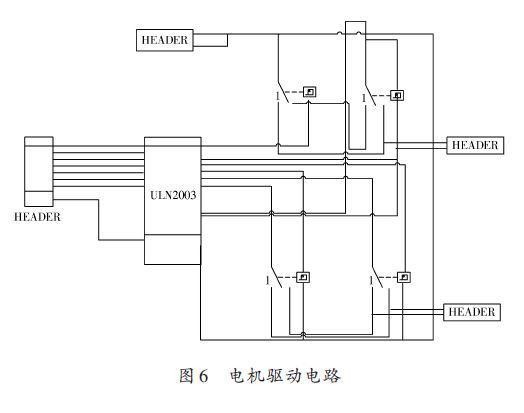

  2.3 电机驱动模块

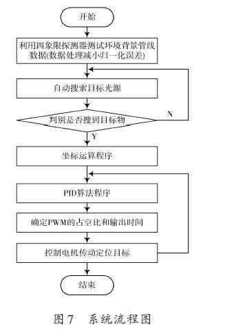

  软件部分主要包括:测量环境背景光线数据、自动搜索目标物、AD采样、坐标运算、PID算法、驱动电机。单片机端的主程序使用了循环查询的方式来决定当前应该执行的任务。主程序主要完成内部ADC,Timer,PWM初始化,采集的数据归一化。其流程图如图7所示。

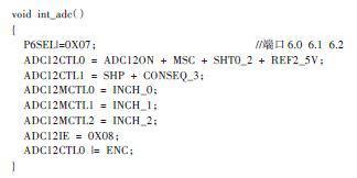

  3.1 A/D采集

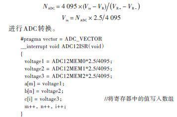

  四象限光电探测器接收的信号进过滤波、放大、加法运算、减法运算处理后,输出三路电压信号,因此采用MSP430F169的三通道多次采集,程序如下:
  3.2 ADC转换
  利用公式:
  进行ADC转换。

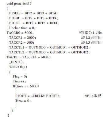

  电机运动分为搜索目标物以及跟踪目标物两个部分,程序如下:
  跟踪目标物的过程中,将采集到的数据使用位置式PID算法:
  式中:u(k) 为采样时刻k 时的输出值;e(k) 为采样时刻k时的偏差值; e(k - 1) 为采样时刻k - 1 时的偏差值;u0为t =0时刻对应的输出值。
  采用位置式PID 算式,当达到设定的门限值之后再加入积分运算,这样就能够避免积分饱和问题。

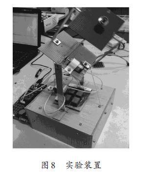

  4 实验
  以波长为650 nm 激光作为目标物,首先目标物是静止的,此时跟踪伺服设备进行空间搜索的过程。待设备搜索到目标物之后,目标物开始移动,这时光斑中心与四象限中心不重合,单片机采集到数据后进行运算,输出PWM 波使电机开始转动,这样就能使设备跟着目标物运动。实验装置如图8所示。
