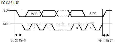

  前面讲过两个常用的串口,UART和SPI,这次这次讲解一下另一个常用的串口:IIC(I2C)通信
  科普IIC:一般有两根信号线,一根是双向的数据线SDA,另一根是时钟线SCL。所有接到IIC总线设备上的串行数据SDA都接到总线的SDA上,各设备的时钟线SCL接到总线的SCL上。
  通信过程:
  主模式时,IIC接口启动数据传输并产生时钟信号。串行数据传输总是以起始条件开始并以停止条件结束。起始条件和停止条件都是在主模式下由软件控制产生。
  从模式时,IIC接口能识别它自己的地址(7位或10位)和广播呼叫地址。软件能够控制开启或禁止广播呼叫地址的识别。
  数据和地址按8位/字节进行传输,高位在前。跟在起始条件后的1或2个字节是地址(7位模式为1个字节,10位模式为2个字节)。地址只在主模式发送。
  在一个字节传输的8个时钟后的第9个时钟期间,接收器必须回送一个应答位(ACK)给发送器。参考下图。
  详细协议可以参考:http://blog.csdn.net/subkiller/article/details/6854910
