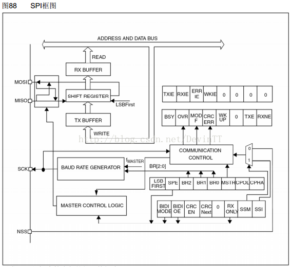

  科普SPI:是一种高速的,全双工,同步的通信总线,并且在芯片的管脚上只占用四根线,分别是:SCK(时钟)、MOSI(主机发送数据)、MISO(主机接收数据)、NSS(片选),其中NSS的片选信号,大部分情况下我们使用的是软件NSS,即为使用一个GPIO进行软件控制片选。值得注意的是,其中SPI有4中模式:分别是空闲时SCLK的电平高低、MISO采样时第12个变化沿。
  stm8s的SPI结构如下图,
  如果用形象的比喻的话:SCK像一个发条齿轮,只有当发条齿轮转动的时候(SCK输出8个时钟),MOSI才能将1Byte的数据发送出去,同时,MISO将1Byte的数据接收回来。
  使用SPI无非就一个初始化,一个数据发送/接收,两大功能。

  这里的 #pragma vector=SPI_RXNE_vector 是IAR工程的中断函数入口地址。 SPI_DR为接收到的数据(其实就是寄存器的值)
  这里给出的代码使用的是SPI的其中一个MODE,实际使用的话还需要结合外部芯片的SPI的MODE是哪个,通过修改配置 SPI控制器 SPI_CR1 (这个寄存器主要是修改SPI通信配置的)。
  最后需要验证SPI初始化、通信成功了没,你只需要将MOSI和MISO(也就是PC5和PC6)短接在一起,发什么,接什么,也就是:u8 temp = SPI_WriteByte(0x5A); 如果通信成功的话,temp就是0x5A了。
