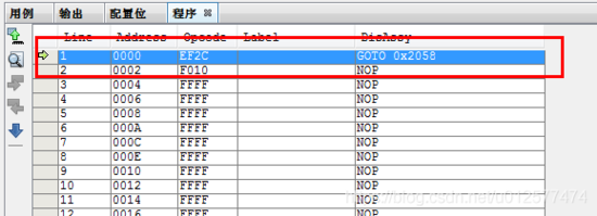

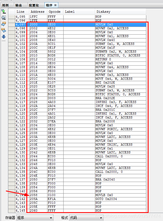

程序模式,观察程序存储器
在这里插入图片描述
在这里插入图片描述
可以知道虽然代码起始地址是0x2000,但是真正的入口地址是0x2058.
从HEX提取LED闪烁程序代码信息部分(如下)。
d0 f1 00 0e 02 6e 00 0e 01 6e
d0 f1 40 0e 01 5c 1f 0e 02 58
d0 f1 d8 b0 12 00 00 0e 04 6e
d0 f1 00 0e 03 6e 04 50 07 e1
d0 f1 28 0e 03 5c d8 b0 03 d0
d0 f1 03 4a 04 2a f7 d7 01 4a
d0 f1 02 2a ea d7 00 0e 82 6e
d0 f1 00 0e 8b 6e 00 0e 94 6e
d0 f1 01 0e 8b 6e 00 ec 10 f0
d0 f1 00 0e 8b 6e 00 ec 10 f0
d0 f1 f7 d7 00 f0 00 f0 00 f0
d0 f1 00 01 1a ef 10 f0 00 f0
