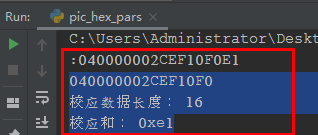

例如:
:040000002CEF10F0E1      # 这里 E1 为校应码
python计算校应码(来验证校应码计算公式):
代码:
# data 为hex某一行的字符串数据
def calc_checksum( data):
    sum = 0
    result=0
    print("校应数据长度:",len(data))
    for i in range(0, len(data),2):
        sum = ((int(data[i:i +2], 16))+checksum )
    result=(256-sum)&0xff
    return result
在这里插入图片描述
可以看到确实是0xE1,到此校验和算法验证成功。
