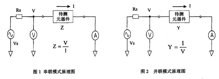

  1、LCR表检测元器件的原理
  根据待检测元器件实际使用的条件和组合。上的差别,LCR测量仪设有两种检测模式:串联模式和并联模式。串联模式以检测元器件的阻抗Z为基础,其基本原理如图1所示;并联模式以检测元器件的导纳Y为基础,其基本原理如图2所示。
LCR表和万用表的区别是什么?详细介绍
  圏1和圏2中的Vs内仗器内部的正弦波信号源, Rs内信号源的内阻, V内数字屯圧表, A数字屯流表。除此之外仗器内部迩装有在圏中未画出的数字盗相器。当用戸將待測元器件接到仗器上之后,数字屯流表將測出流辻待測元器件的屯流I,数宇屯圧表将測出待測元器件丙端的屯圧V,数字整相器將測出屯圧V与屯流I之向的相位角8。栓測結果被存儲在仗器内部徼型汁算机的三个存儲単元中。
  有了V、I、B呟三个数据,仗器内部微型廾算机就会自功地算出用戸所要栓測的参数。

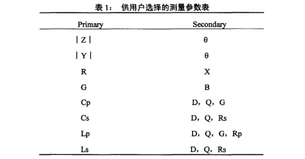

  2、LCR表能够检测的参数
  在仪器使用说明书中,列有如表1所示的测量参数选择表。表中Primary为主参数栏,Secondary为次参数栏。表中的Z为阻抗,Y为导纳,R为电阻,G为电导,Cp为并联电容,Cs为串联电容,Lp为并联电感,Ls为串联电感,日为电压相对于电流的相位角,X为电抗,B为电纳,D为损失因素,Q为品质因数,Rp为并联电阻,Rs为串联电阻。
  在用户对元器件或两个元器件的组合件作检测之前,必须根据它们的持点,从主参数栏中选择一个待测的主参数,从次参数栏中选择一个待测的次参数。一个主参数搭配一个次参数,共有20个组合方案可供选择。一次测量完成后,仪器的液晶屏上将示出测得的主参数和次参数的数值和单位。

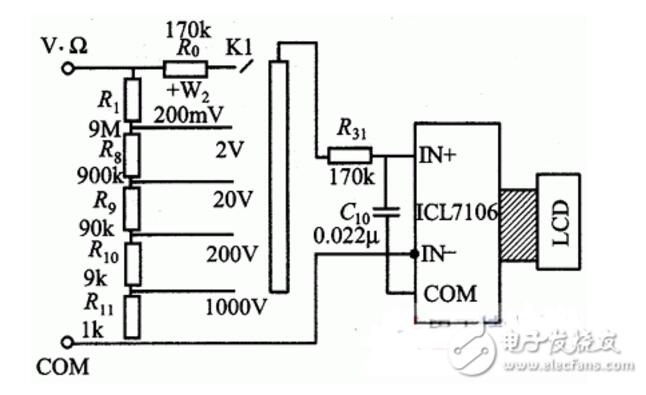

  (1)直流电压测量电路
  图1为数字万用表直流电压测量电路原理图,该电路是由电阻分压器所组成的外围电路和基本表构成。把基本量程为200mV的量程扩展为五量程的直流电压挡。图中斜线区是导电橡胶,起连接作用。
LCR表和万用表的区别是什么?详细介绍
  图1数字万用表直流电压测量电路原理图

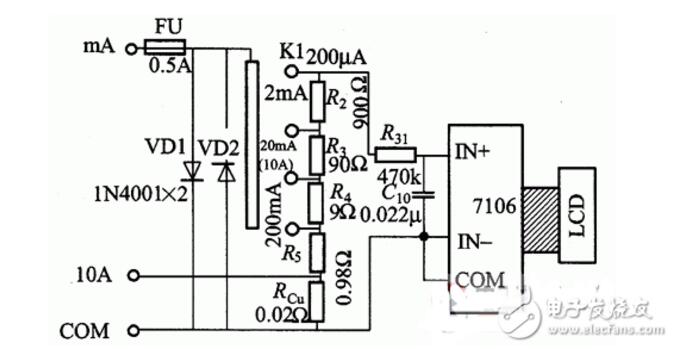

  (2)直流电流测量电路
  图2为数字万用表直流电流测量电路原理图,图中VD1、VD2为保护二极管,当基本表IN+、IN一两端电压大于ZOOmV时,VD1导通,当被测量电位端接入IN一时,VD2导通,从而保护了基本表的正常工作,起到“守门”的作用。
  R2~R5、RC.分别为各挡的取样电阻,它们共同组成了电流-电压转换器(I/U),即测量时,被测电流△在取样电阻上产生电压,该电压输人至IN+、IN—两端,从而得到了被测电流的量值。若合理地选配各电流量程的取样电阻,就能使基本表直接显示被测电流量的大小。
LCR表和万用表的区别是什么?详细介绍
  图2数字万用表直流电流测量电路原理图
