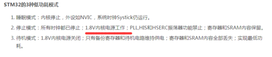

二、低功耗模式概念介绍
在这里插入图片描述
上图里低功耗模式介绍里的内核、外设、系统时钟、1.8v内核电源,这些都是什么??
需要了解一下的。

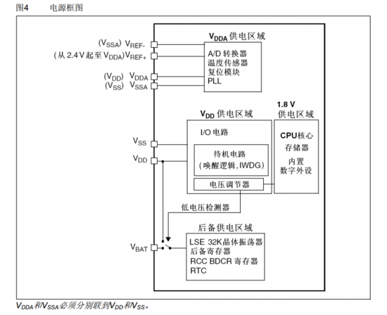

1、电源
STM32的工作电压(VDD)为2.0~3.6V。通过内置的电压调节器提供所需的1.8V电源。
当主电源VDD掉电后,通过VBAT脚为实时时钟(RTC)和备份寄存器提供电源。
在这里插入图片描述
可以看出VDD为STM32提供供电,通过内置的电压调节器提供所需的1.8V电源,
1.8V供电区域为CPU核心存储器和内置数字外设。
VBAT是后备供电也就是通过后备电池来供电的。其供电区域为LSE 32K晶体振荡器、后备寄存器RCC BDCR和寄存器RTC。

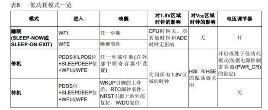

在这里插入图片描述
现在再看这张低功耗的图。
停机和待机模式关闭的是所有1.8V区域的时钟。
其中待机对于VDD区域时钟的影响是HSI和HSE的振荡器关闭。
也就是说待机电路(唤醒逻辑和IWDG)是没有影响的,所以才能通过WKUP引脚的上升沿、IWDG复位等来唤醒呀。

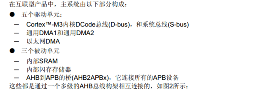

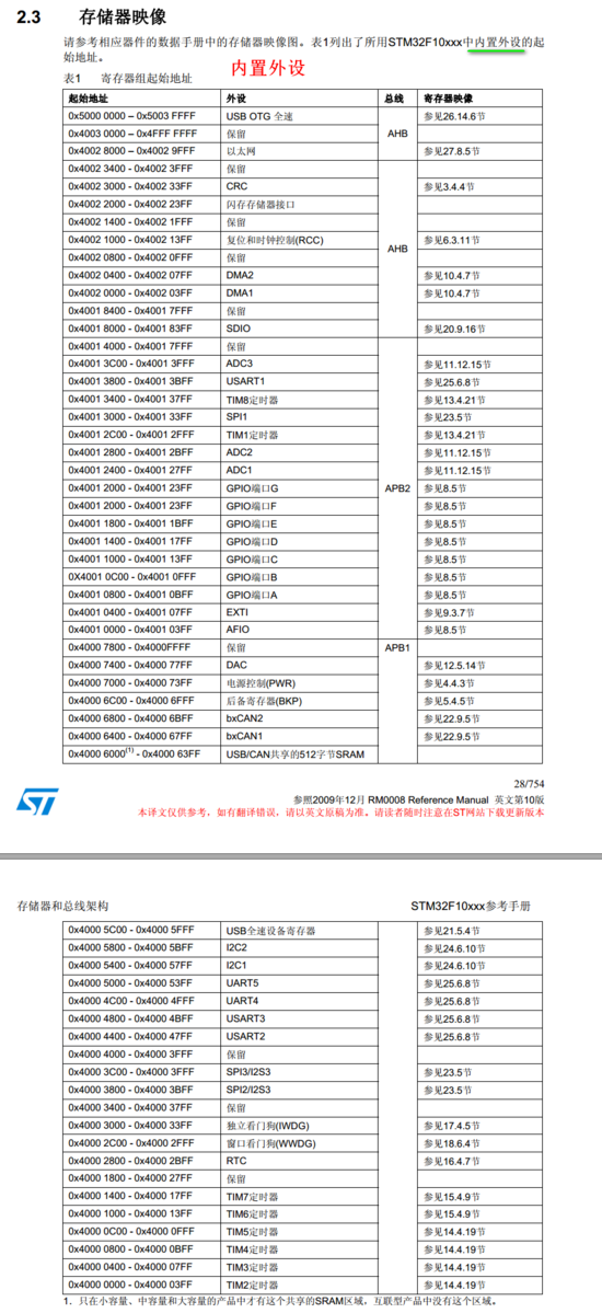

2、外设
这里又有问题了,那么1.8V供电区域的置数字外设包含什么呢?
没有找到包含的数字外设,不过所有的内置外设倒是可以看一下。
在这里插入图片描述

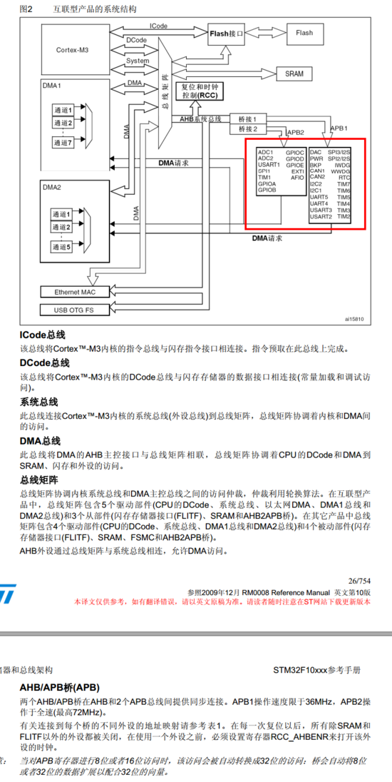

其实最直观的就是看它的系统结构不就好了嘛。哈哈
在这里插入图片描述在这里插入图片描述

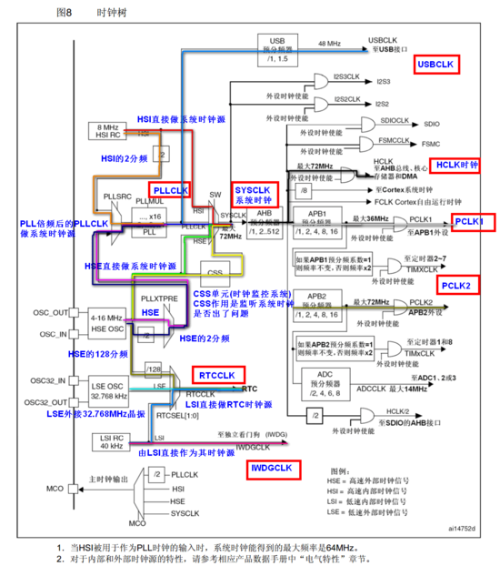

3、系统时钟
上面老是提时钟时钟的,到底包含哪些时钟?
其实之前讲过的啦。
参看:STM32开发 – RTC详解
参看:STM32开发 – 时钟系统详解
在这里插入图片描述
那么停机和待机模式下,关闭所有1.8V区域的时钟。
是不是意味着关闭了内置数字外设时钟 APB1和APB2线上外设时钟PCKL1/PCLK2??
而在睡眠模式下CPU时钟关闭,对其他时钟和ADC时钟无影响。
这里的CPU时钟是不是就是Cortex系统时钟HCLK 呢??
(请大佬告知)

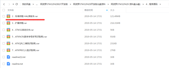

四、HAL库低功耗操作
还有以上讲的都是标准库,那么具体到HAL库低功耗又该如何操作?
首先HAL库和标准库的比较,需要了解一下。
参看:HAL库和标准库的比较 (哈哈,还没写)
然后这部分其实专门问过正点原子,2015年以后的都用HAL库。
那就简单了,网上找到对应的开发资料,程序源码里都是HAL库版本的例程。
加以参看说明就是了。
下载:正点原子阿波罗STM32F429开发板资料
在这里插入图片描述
或者参看:STM32MX电源管理低功耗模式
这里就不再重复讲了,重要的是学会举一反三。
