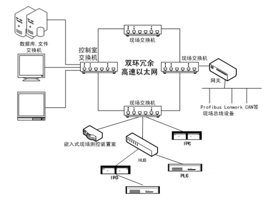

现场智能监控装置是构建控制网络的基础和关键,采用高端嵌入式技术实现以太网现场智能装置开发是其重要发展趋势。本文提出基于嵌入式工业以太网技术的监控系统,详细阐述了嵌入式工业以太网监控装置的硬件和软件的设计过程,包括 32 位微处理器系统的实现、以太网接口单元模块的实现、uCLinux 嵌入式操作系统分析和移植,uCLinux 下驱动程序的分析和实现、 Socket 套接字分析、HTTP 协议分析、嵌入式 Web 服务器的实现等。本文设计了一种以以太网为主体的双环冗余高速工业监控网络体系,其系统结构示意图如图 1 所示。
嵌入式工业以太网监控系统硬件
嵌入式系统硬件包括微处理器、外围控制电路、只读存储器、可读写存储器和外围设备。本文将介绍和分析自主研制的嵌入式以太网监控系统装置,该装置以 53C4510B 嵌入式微处理器为核心,采用 MAX1422 作为 12 位高速 AD 转换器,连接 RTL82OIBL 以太网物理层接口电路,外加 SST39VF160 和 HY57V641620 作 FlashROM 和 SDRAM 单元,构成基本硬件平台。
图 1 双环冗余高速以太网结构示意图

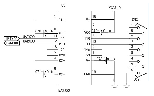

RS-232 串行通信接口
RS-232 串行接口电路用于嵌入式微处理器串行模块与外部串行资源的对等连接,实现 LUTTL 电平与 RS-232 电平之间的转换,本文设计使用一路 RS-232 串口电路。图 2 为 RS-232 串行接口电路图,UART0 的数据发送信号 UATXD0 接 MAX3232E 的 T11,转换成 RS- 232-C 电平后,由 T10 接到 9 芯插头的 RXD 引脚。9 芯插头的 TXD 信号连接到 MAX3232E 的 R11,转换成 LVTTL 电平后,由 R10 连接到 UARTO 的数据接收引脚 UARXD0。

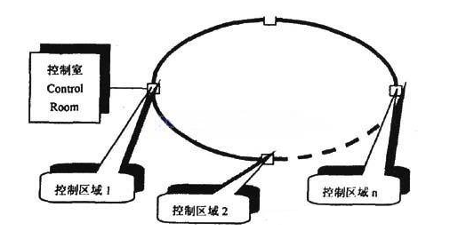

将企业现场网络分为控制层和设备层。针对现场对网络可靠性参数的严格要求,在控制层网络改进传统以太网拓扑结构。采用环形网络拓扑,可以增加网络的可靠性。
而解决网络的实时性问题则采用了控制区域(Control Domain)概念,将控制现场分区,减少各个控制区资源竞争的情况。而控制区域之间的是通过以太网交换机(交换式)来通信。
改进后的网络结构如下图所示。控制层网络由 100M 以太网构成组成环形网络。

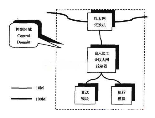

每个控制区域(Control Domain)包含以太网交换机和嵌入式的工业以太网控制器,以及一些变送器和执行机构。如下图所示。
而位于控制区域中的工业以太网控制器采用嵌入式系统来设计。
