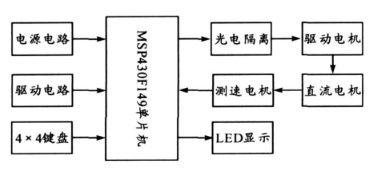

控制系统结构框图

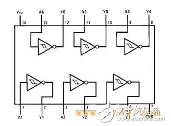

对于74HC14来说,
当输入VI大于阀值电压VT+时,输出VO由高电平变低电平;
当输入VI小于阀值电压VT-时,输出VO由低电平变高电平;
通过上面分析,我们了解了施密特触发器是以反相器为基础的,以及阀值电压的基本概念。
VOH和VOL上文已经介绍过了,下面看一下VT+和VT-:
当芯片供电电压Vcc=4.5V时,正向阀值的典型值VT+=2.5V,负向阀值的典型值VT-=1.6V。也就说,当输入大于2.5V时,输出为低电平;当输入小于1.6V时,输出为高电平。这样的范围就比74HC04的“当输入大于3.15V时,输出为低电平;当输入小于1.35V时,输出为高电平(参看第一个图)”这个范围要宽,因而也避免了电平干扰。

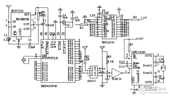

在电机控制中,为提高系统的抗干扰性,在单片机电路和电机驱动放大电路之间用光电耦合器实现电气隔离,使电机驱动电路同MSP430F149完全隔离开,即使电路出现问题,也不会对整个系统造成很大的损害.由于MSP430F149产生的PWM信号频率较高,因此采用高速光电耦合器6N137[4].由于脉冲信号经光电耦合传输后往往会发生波形畸变,如波形的上升沿或下降沿变得不够陡,上升沿的顶端或者下降沿的低端出现振荡现象,因此在6N137的输出端接一个施密特触发器74HC14进行波形整形,如下图所示:
基于msp430f149单片机下74hc14n应用电路
电路图
