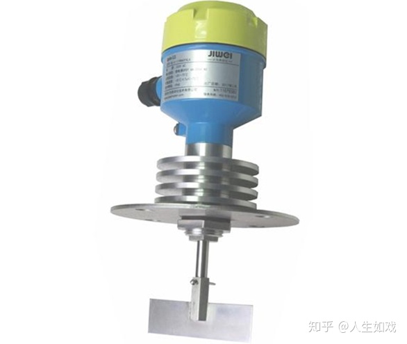

  阻旋料位开关广泛应用于各种石化、轻工、环保、冶金、建材、化工、食品等行业,具有适应性强、不需调校、免于维护等优点。正是由于阻旋料位开关应用较广,弄清楚阻旋料位开关有哪些种类以及如何应用对于阻旋料位开关的正确选型颇为重要,现以计为阻旋料位开关为例说明如下。
  为适应不同工况,计为旗下的Spin-11系列阻旋料位开关分为以下两种类型:
1、Spin-11A标准型阻旋料位开关
  Spin-11A标准型阻旋料位开关适用于大多数固体颗粒粉末测量,在设计上采用进口电机和微动开关,同时注重工艺细节,严控生产流程和质量检测,比国内同类产品具有更高的可靠性。另外,标准型阻旋料位开关采用304不锈钢材质,在结构上进行振动防松结构设计,且采用双轴承设计,运行平稳、寿命长,电机和机械控制采用一体化设计,易更换维修,其防护等级达IP65,最后,标准型阻旋料位开关还通过气体和粉尘双重防爆认证,可应用于含有危险爆炸性气体和粉尘的环境。
2、Spin-11P保护型阻旋料位开关
  除了具备标准型阻旋料位开关的上述特点和优点外,与标准型阻旋料位开关不同的是,Spin-11P保护型阻旋料位开关在设计上配备304不锈钢材质作为主轴的保护管,有效地避免了物料对主轴造成的冲击,适用于密度较大的固体颗粒测量。
