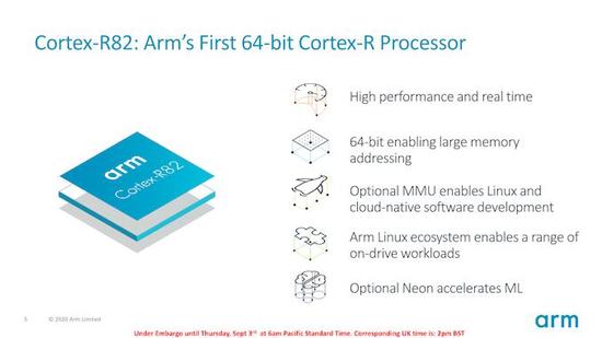

本周,Arm推出了其首款64位实时处理器,这是其Cortex-R系列的最新产品,其中包括Linux支持以及对企业存储应用的重视。该策略反映了使处理和分析更接近数据的日益增长的需求。
64位Cortex-R82添加了“计算存储”(computational storage)功能,例如通过内存管理选件支持Linux微服务和云本机软件开发。它还满足了解决更大内存容量的需求,该公司表示,这正在成为运行Linux或新兴计算存储设备时性能的障碍。

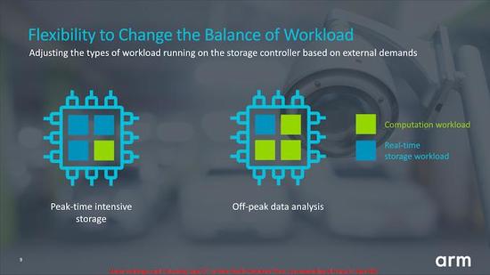

灵活的存储控制器还可以实现平衡,从而可以根据需要调整控制器上运行的不同工作负载类型。例如,R-82将在高峰需求期间促进实时存储工作,然后在非高峰时段切换到数据分析任务。

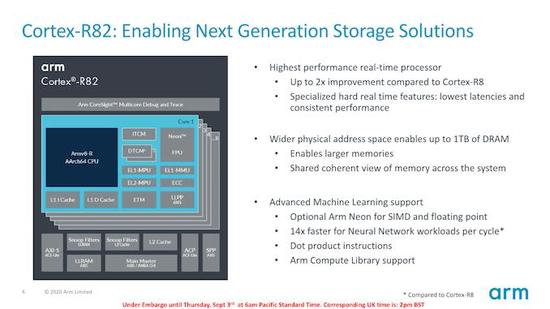

Arm表示,Cortex-R82四核集群基于5纳米工艺技术打造。群集配置集成了1Mb的L2共享缓存。最大时钟频率超过1.8 GHz,根据CoreMark CPU和嵌入式微控制器基准测试,性能最高可达5.82 MHz 。

新的 Cortex-R82 增强了核心,使其性能比 R8 提升了 2 倍,使用了更宽的物理寻址空间,最高可达 1TB,这与系统的其他部分是一致的。Arm 目前并没有透露太多关于 R82 的微架构,以及它与 R8 的不同之处,但我们猜想随着向 Armv8-R 架构的转变,会有一些重大的变化。
从架构和微架构方面来看,这里一个重要的新增功能是可选择加入用于 SIMD 处理的 NEON 单元,包括新的点产品指令。这将使处理器本身具有更高性能的并行处理计算能力,使 SSD 控制器设计者等客户的设计更具灵活性。
微架构的另一大变化是加入了 MMU,这使得 Cortex-82 实际上可以作为 Linux 等丰富操作系统的通用 CPU。如果处理器可以自己运行自己的操作系统,这对于 -R 系列未来的目标市场可能性来说,其实是一个相当大的变化。Arm 的产品介绍主要集中在存储控制器上,既能像现在这样运行实时工作负载,又能加入丰富的操作系统,以实现更复杂的算法和更高层次的应用,而这些在裸机和实时操作系统上是不太可行的。
随着存储市场的发展,我们看到合作伙伴提出的最大要求之一就是灵活性。Cortex-R82 处理器的新特性让合作伙伴有可能设计出多达 8 个内核的多核实现,并根据软件中的外部需求调整存储控制器上运行的工作负载类型。例如,停车场会经常使用视频监控来识别车牌信息,而这些车牌信息以后会被用于计费。在白天,车辆登记车牌数据会被收集,这意味着大部分核心被用于密集存储。到了晚上,这些核心将用于处理计费数据,并将调整进行所需的数据分析和机器学习。随着存储控制器越来越多样化,以应对不同的市场和功能,Cortex-R82 提供的架构可以提供这种极度的灵活性 -- 降低成本和上市时间。
