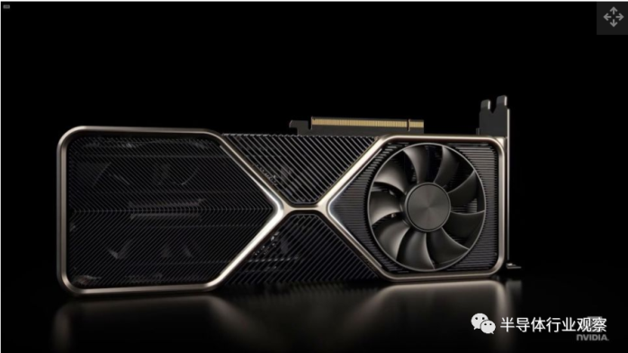

Ampere架构将为GeForce RTX 3090,GeForce RTX 3080,GeForce RTX 3070和其他即将推出的Nvidia GPU提供动力。它代表了Team Green的下一次重大升级,因为这次在性能上它有可能实现巨大飞跃。该显卡将于本月晚些时候上市,而3070要等到10月份。根据当前消息,这些GPU可以轻松迁移至我们的GPU层次结构的顶部,并将一些最好的显卡淘汰一两个。下文将详细介绍Ampere架构,主要内容包括规格,功能和其他性能增强。
image.png?imageView2/2/w/550
Ampere架构标志着NVIDIA的重要转折点。这是该公司的首款7纳米GPU,或用于消费类零件的8纳米GPU。无论以何种方式,制程减小都能使其在比以前更小的面积内封装更多的晶体管。它也是第二代消费者光线追踪和第三代深度学习硬件。较雄昂的制程为Nvidia极大程度上改进以前的RTX 20系列硬件和技术创造了条件。
我们知道Ampere架构将在即将到来的GeForce RTX 3090,RTX 3080和RTX 3070显卡中得到应用(预计明年RTX 3060和RTX 3050发布)。它也是Nvidia A100数据中心GPUs的一部分,该GPUs是完全独立的硬件。在这里,我们将逐步分析Ampere体系结构的消费者和数据中心的变体,然后深入探讨其中的一些差异。

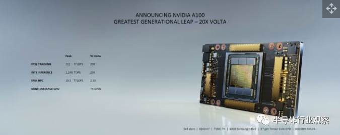

Nvidia的Ampere GPU发布感觉就像是2016年的Pascal和2018年的Turing GPus的融合。Nvidia首席执行官黄仁勋(Jensen Huang)于5月14日发布了用于数据中心的A100,让我们了解到即将推出的产品的官方消息,但A100不是为GeForce卡设计的。A100替代了Volta GV100,而GV100替代了GP100。消费类模型具有不同的功能集,并由单独的GPU(如GA102,GA103等)提供支持。消费类显卡还使用GDDR6X / GDDR6,而A100使用HBM2。
除了底层的GPU架构,Nvidia还改进了核心图形卡设计,重点放在散热和功耗上。正如Nvidia在视频中所描述,“每当我们谈论GPU性能时,其实就是在讲我们可以赋予和散去的功率,这种功率越大,性能就越好。”经过改进的散热解决方案,风扇和PCB(印刷电路板)都是改善Nvidia Ampere GPU整体性能计划的一部分。当然,第三方设计可以自由调整Nvidia的设计。

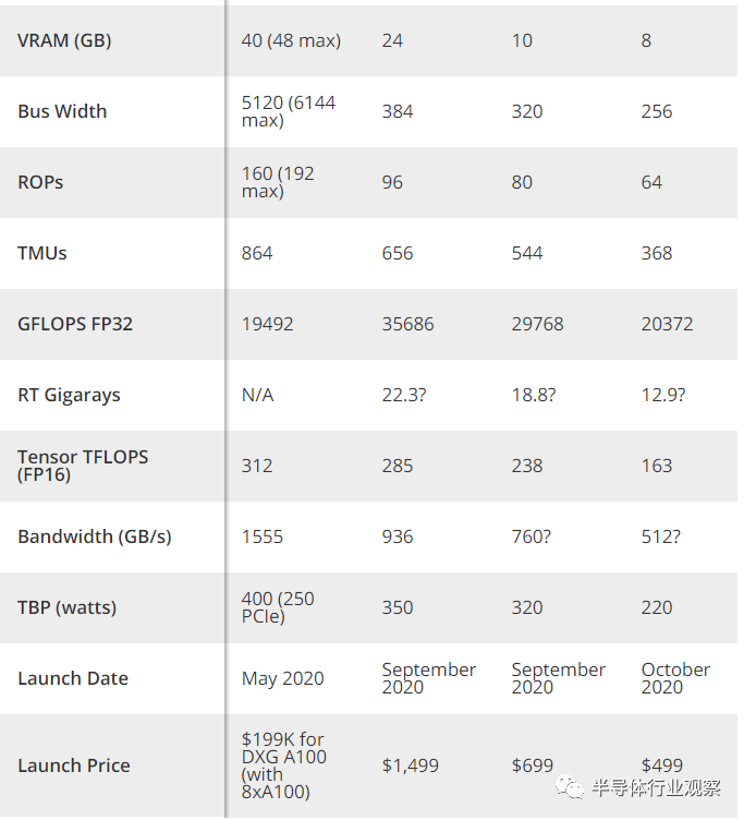

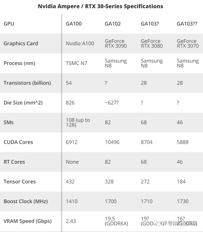

Nvidia Ampere体系结构规格
除了用于数据中心的GA100之外,Nvidia还计划在2020年至少再推出三个Ampere GPU。来年,可能还会有多达三个额外的Ampere解决方案,尽管这些解决方案尚未得到证实(也不再下表中)。
下表是Nvida Ampere的概述。
规格最大并且性能最差的GPU是A100。它具有多达128个SM和6个8GB的HBM2堆栈,其中Nvidia A100当前仅启用108个SM和五个HBM2堆栈。未来的版本可能具有完整的GPU和RAM配置。但是,GA100不会像普通的GP100和GV100那样仅用作数据中心和工作站,而是成为消费类产品。如果没有光线追踪硬件,GA100不会像GeForce卡那样遥不可及(因为无需考虑大型裸片,HBM2和硅中介层的成本)。
在把方向下调至消费者模型后,Nvidia进行了一些重大更改。我们还没有完整的外观,但是Nvidia显然使每个SM的CUDA内核数量增加了一倍,从而在着色器性能上取得了巨大的进步。有了GA102和RTX 3090,Nvidia可能会削减相对于GA100轴上两个SM集群,从而保留96个SM的最大配置。其中,RTX 3090仅启用了82个。HBM2和硅中介层也消失了,取而代之的是12个GDDR6X芯片。
每个SM的CUDA内核增加一倍之后(相当于10496个CUDA内核),每个SM可能有两个支持FP64的CUDA内核。Nvidia去除了剩余的FP64功能,并在其位置添加了第二代RT内核。至于四个第三代Tensor核心,其中每个核心的吞吐量是上一代Turing Tensor核心的每时钟吞吐量的四倍。1700 MHz的boost频率可提供FP32计算性能的35.7 TFLOPS,而19.5 Gbps GDDR6X可提供936 GBps的带宽。大致来讲,RTX 3090的性能可能会是RTX 2080 Ti的两倍以上。
值得注意的是,目前有一大批SM被禁用。将来是否会完全启用GA102的Titan卡?当然如此。也许它还将配备21 Gbps内存,并配上相应的高价。(友情提示:即便你壕气冲天,也不要为了游戏而购买Titan GPU。3-5%的性能提升绝对不值这个价。)
相对于GA102,GA103做出了进一步修整。目前GA103有6个SM集群,最多72个SM。RTX 3080使用几乎完整的GA103,其有68个SM和8704 CUDA内核,而我们认为RTX 3070使用仅具有46个active SM和5888 CUDA内核的harvest芯片(可能是GA104,但这并不重要)。3080还具有10GB的GDDR6X内存和320位总线,而3070禁用了两个通道,最终在256位的总线上具有8GB的GDDR6内存。
与前几代产品不同,所有三个RTX 30系列GPU的工作频率都较为相似:1700-1730MHz。从理论性能上讲,RTX 3080可以完成29.8 TFLOPS,并具有760 GBps的带宽,Nvidia表示它的速度是即将发布的RTX 2080的两倍。
同时,RTX 3070提供20.4 TFLOPS和512 GBps的带宽。Nvidia表示RTX 3070的最终运行速度也将比RTX 2080 Ti快,尽管在某些情况下11GB与8GB VRAM相比,会让前重量级冠军略胜一筹。同样,架构上的改进肯定会有所帮助。

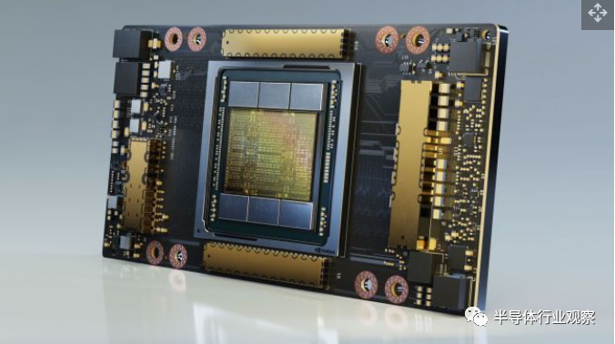

A100是Nvidia有史以来规格最大的GPU,相比之下各种消费类芯片要小得多

随着GA100和Nvidia A100的发布以及GeForce RTX 30系列的面世,我们现在对预期会有一个很好的了解。英伟达将继续拥有两条独立的GPU系列,其中一条专注于数据中心和深度学习,另一条专注于图形和游戏。数据中心GA100所做的一些更改会延伸至消费类产品线,但这并没有扩展到FP64的Tensor核心增强功能。这就是我们对Ampere架构始于GA100的了解。

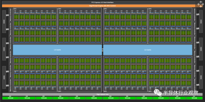

首先,GA100包含许多新内容。从较高的角度来看,GPU已从GV100中的最多80个SMs / 5120 CUDA内核增加到GA100中的128个SMs / 8192 CUDA内核。虽然核心数量增加了60%,但GA100使用的晶体管数量是其2.56倍。所有这些额外的晶体管都用于增强架构。如果您想深入了解所有细节,请查看Nvidia的A100 Architecture白皮书,我们只对其进行简要总结。

哇,这是一个具有公制对接晶体管的大芯片!
Tensor的核心增强功能很多,这也表明了Nvidia在GA100上的重心。深度学习和超级计算工作负载的性能大大提高。GA100还具有其他一些体系结构更新,我们将在此处作简要介绍。SM晶体管的数量增加了50-60%,所有这些晶体管都必须放在某个地方。
多实例GPU(MIG)是一项新功能。这使得单个A100可以划分为多达七个独立的虚拟GPU。每个虚拟GPU(使用Tensor操作运行推理工作负载)都可能与单个GV100的性能相匹配,从而极大地增加了云服务提供商的横向扩展机会。
每个SM的A100 L1高速缓存大了50%,与V100上的128KB相比为192KB。L2缓存的增加幅度更大,从V100的6MB增加到A100的40MB。它还具有新的分区交叉开关结构,可提供GV100 L2缓存的读取带宽的2.3倍。请注意,总的HBM2内存“仅”从GV100的16GB或32GB增加到GA100的40GB,但是增加的L1和L2缓存有助于更好地优化内存性能。

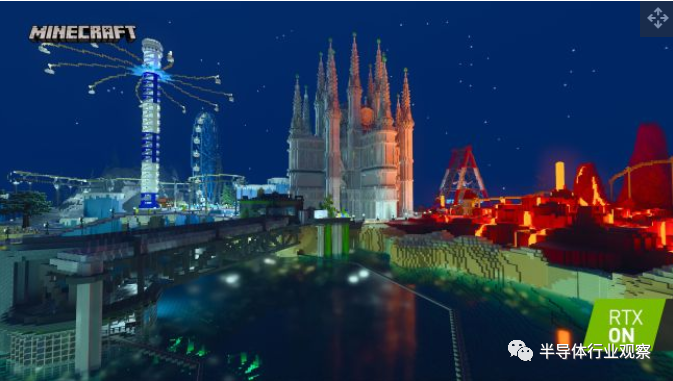

Nvidia在2018年使用Turing架构和GeForce RTX 20系列GPU在光线追踪方面引起了很多争议。两年过去了……好吧,说实话:游戏中的光线追踪并没有真正发挥其潜力。《战地风云5》具有更好的反射效果,《古墓丽影》和《使命召唤》的阴影得到了改善,《地铁出埃及记》使用了RT全局照明,并且在每种情况下,性能的下降都使视觉效果有了相对较小的提高。迄今为止,关于光线追踪可以做什么,最好的例子可以说是“控制游戏”,该游戏使用RT效果进行反射,阴影和漫射照明。它看起来相当不错,尽管您可能抱有期望,但其对性能的影响仍然很大。
究竟有多大呢?对于RTX 2080 Ti和Core i9-9900K,在1440p和最高质量下运行Control且没有光线追踪的情况下,其性能为80 fps(这是我们在本文中刚刚完成的测试)。打开所有光线跟踪功能之后,七性能降低到43 fps,慢47%,或基本上降低一半。尽管您可以通过启用DLSS 2.0来缓解问题,但该功能在质量模式下可渲染为1707x960,并可以放大到1440p。但这会带来一个痛苦的代价:性能降回72 fps。
还有“全路径跟踪”的演示,其中硬件进一步推向了更高的位置。以Quake II或Minecraft之类的相对古老且低保真的游戏为例,再添加照明,阴影,反射,折射等全光线追踪效果。而且,结果可能是60 fps,而不是每秒数百帧。这还是在以至少1080p的RTX 2070 Super启用DLSS的情况(这已经到达质量水平)。

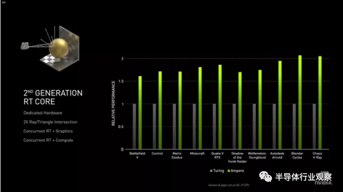

好消息是,采用Ampere架构的光线追踪性能正在迅速崛起。Nvidia表示,与RTX 2080 Ti的34 TFLOPS相比,RTX 3080可以进行58 TFLOPS的光线跟踪计算。换句话说,光线追踪的速度快了1.7倍。2080 Ti的光线三角相交计算速度达到每秒11千兆字节,因此RTX 3080可以达到每秒19千兆字节,而与以往的最佳纪录相比,RTX 3090将翻倍甚至更躲。
这对光线追踪游戏意味着什么?我们会很快找到答案,但是根据我们从Nvidia那里听到的消息,我们将看到更多的游戏开发人员增加了光线跟踪效果。赛博朋克2077将具有光线追踪的反射,阴影,环境光遮挡等功能。像Control这样的游戏可能在启用所有光线跟踪效果的情况下运行,并且一旦启用DLSS,相对于传统渲染而言,其性能不会显著下降,甚至有可能会表现出性能提升。

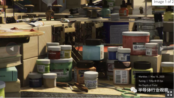

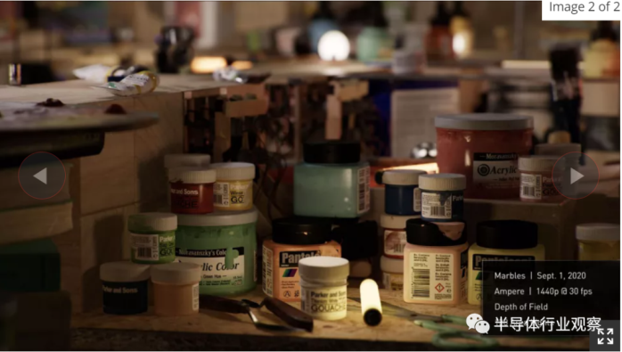

Nvidia还从其使用完整路径跟踪的Marbles技术演示中提供了上述指标。一个未命名的Turing GPU(RTX 2080 Ti?)那能够以720p和25 fps的速度运行Marbles,没有景深,只有一个圆顶灯和一个间接光。同时,Ampere(RTX 3090?)可以以1440p和30 fps的速度运行演示,并启用了景深和130个区域照明灯。结果是无论使用什么实际的GPU,都有可能将光线追踪提升到一个全新的水平。
