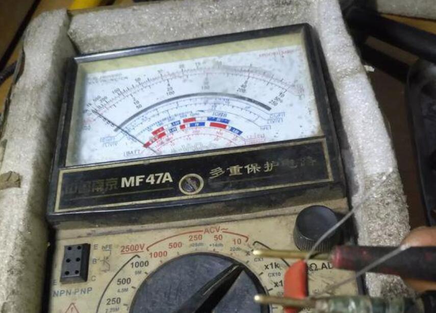

  用指针式万用表测量103瓷片电容,应该使用电阻档R×10K档来测量,正常情况下万用表指针会有有轻微的摆动。
  一般情况下,我们在使用指针式万用表测量小容量瓷片电容时,表针偏转不是很明显,正常情况下应有轻微的摆动。如果容量过小,例如几P法、几百P法、几千P法等情况时,指针式万用表需打到10K档,测量时表针几乎不动。
如何用指针式万用表测量103瓷片电容
  用指针式万用表R×10K档测量103瓷片电容时,正常情况下表针应有轻微的抖动,这说明这个电容是好的。如果测量时表针一动不动,说明该电容容量减小或已失容损坏,不能使用了。如果经过测量时,指针摆动幅度很大或者阻值为零,都说明该瓷片电容已击穿损坏,不能使用了。
  瓷片电容在电路中损坏的,用指针万用表量有阻值则判断为电容漏电直通就说明已经击穿,同规格更换即可,测量时,可选用万用表R×10k挡,用两表笔分别任意接电容的两个引脚,阻值应为无穷大。若测出阻值(指针向右摆动)为零,则说明电容漏电损坏或内部击穿。
