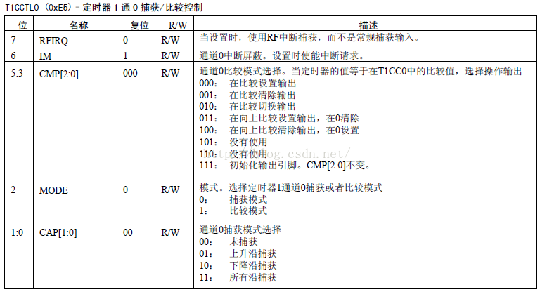

T1CCTL0 |= 0x04;  //设定timer1通道0输出比较模式
那么该行代码中的T1CCTL0做该赋值操作又有何意义?
模模式需要开启通道0的输出比较模式,否则计数器只有到了0XFF时才会产生溢出中断(相应的产生溢出标志),也就是如果没有设置通道0的输出比较模式,计数器的值到达T1CC0后,不会产生溢出中断(相应的溢出标志不会置1),这点需要特别注意。下面贴出整个该程序的代码:
