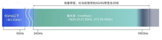

毫米波就位于微波与远红外波相交叠的波长范围,其实它也是兼有两种波谱特点的。FR2频段的频率范围是24.25GHz——52.6GHz,也就是毫米波(mmWave)。
毫米波为何大红大紫?有何优势?
各国之所以看中毫米波的商用价值,是因为其他的频谱资源已经不够用了。事实上,频带利用率不是越高越好就行。所以,人们很自然地将目光转向另一个更简单粗暴的方法——提高频谱系统带宽。
但问题是目前常用的6GHz以下的频段已经基本没有更多的资源可利用了,因为4G时代已经非常拥挤。这时候,人们想到了过去一直没太关注的毫米波频段。
网速还能再快4倍!高通毫米波秀肌肉:更美好的5G愿景才刚开始

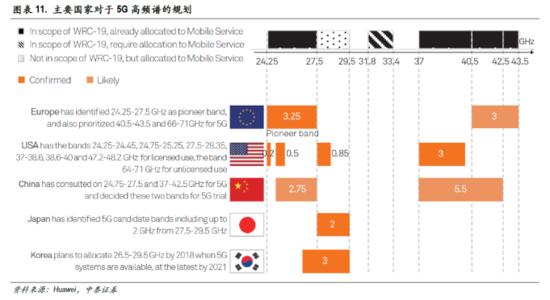

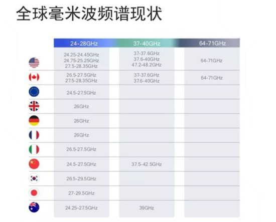

毫米波的最大特点是高频率,但在30-300GHz之间也不是所有频段都可以随意使用的,因为有些频段效能比较差,所以目前很难被使用。3GPP协议38.101-2 Table 5.2-1中,为5G NR FR2波段定义了3段频率,分别是:
n257(26.5GHz~29.5GHz);
n258(24.25GHz~27.5GHz);
n260(37GHz~40GHz);

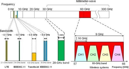

以28GHz和60GHz频段为例,通信领域有一个原理,无线通信的最大信号带宽大约是载波频率的5%,所以两者对应的频谱带宽分别为1GHz和2GHz,而4G-LTE频段最高频率的载波在2GHz上下,频谱带宽只有100MHz,毫米波的带宽相当于4G的10倍,由此看来,这是一个有待开发的蓝海。

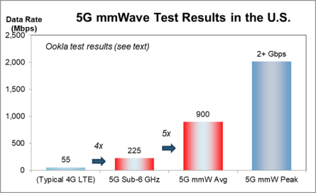

Ookla最近在美国进行了5G网络速度测试。测试结果表明,5G毫米波系统的下载速度大约是4G LTE的二十倍,是未接入毫米波频段的5G手机下载速度的五倍

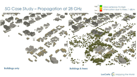

除此之外,毫米波的覆盖范围有限且成本昂贵,较大的路径损耗意味着覆盖范围仅限于数百英尺,需要大量的小型基站,但这都得需要钱。除此之外,5G毫米波商用还需解决路径损耗的问题。
但这些技术难题在我们高超的工程师手底下一点点的解开了:
对于路径损耗,窄波束宽度的模拟波束成形能够克服,利用现有站址开展全面的系统仿真实验;身体、墙体、植被、雨滴的阻挡会严重影响信号的传播,因此,利用路径分集和反射,可以引领波束赋形和波束追踪技术发展;由于带宽更大,从本质而言毫米波能耗更高,这为外形尺寸较小的终端带来严峻的散热挑战,高通发布的调制解调器、射频和天线产品,可应对外形尺寸和散热的挑战。
当前有不少国家主要围绕26GHz的毫米波频段进行测试,但规模化部署仍存在一定的技术性挑战——包括覆盖率有限、网格部署成本较高、障碍物的阻断等。阿联酋在毫米波的部署中,重视毫米波在高移动性应用中的作用,依靠波束赋形来解决技术痛点,从而减少部署成本。
所以,想要5G毫米波体验好,必须建很多基站——几乎每个角落都需要!

5G毫米波载波频率更高,信号带宽更大。以60GHz频段为例,每个信道的频谱带宽达到2.16GHz,相比之下,4G-LTE频段可用频谱带宽只有100MHz。说白了就是5G毫米波网速很快,比Sub-6GHz的5G更快。ITU IMT-2020规范要求5G速度可以达到20Gbit/s,单靠Sub-6GHz是搞不定的,得用上毫米波。

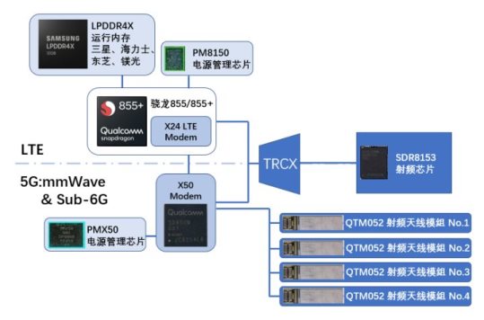

截至目前为止,依然只有高通方案商用,也就是高通的骁龙855+X50 modem+QTM052模块这样的芯片组合。基于这种硬件平台打造的5G手机呈现出一种独特的毫米波5G手机架构:
例如,美版的S20+与S20 Ultra均支持Sub-6GHz和5G毫米波,而Verizo推出的特殊版三星S20,更是解决了S20因为机身过少,无法放下支持毫米波的两个分立天线模块这个问题,同时支持Sub-6GHz和5G毫米波。

在5G 毫米波系统部署初期,24.25-29.5GHz 和37-43.5GHz 的接纳度是普遍最高的,全球领先的国家和地区正在计划将这些频带的细则落地,这两个频带也已经在R15 协议中明确规定,并建议按800MHz 定义系统带宽。对于计划在26.5-27.5GHz 上部署的国家,主要是韩国,则建议部署400MHz系统带宽,主要是为了在实践中逐步明确分配,避免在24.25-27.5GHz 上出现碎片化。
